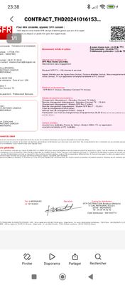

ca c'est mon contrat et derrière la box c'est 6 indiquer donc qui correspond à box plus et non box 7

Sur mon contrat écrit SFR 7

hors mon nouveau contrat fait état d'une box 7 et comme matériel sur mon compte la box plus et le ont
Ce qui est classique et normal chez SFR (même si des clients peuvent le critiquer).
Malgré nos mise en gardes antérieures, tu ne fais pas bien la différence entre 3 choses différentes :
- SFR BOX 7 => c'est un niveau d'offre commerciale de matériel
- Box Plus => c'est un modèle particulier de box
- Box 7 Fibre => c'est un modèle particulier de box
Or chez SFR, le niveau d'offre matérielle "SFR BOX 7" se concrétise (selon les stocks et les situations de clients) en :
- soit le modèle "Box Plus", qui est fournie depuis des années pour le niveau d'offre SFR BOX 7
- soit le modèle "Box 7 fibre" qui lui ressemble beaucoup, avec des performances similaires, mais avec une entrée optique directe, et fournie aussi depuis 2023 pour le niveau d'offre SFR BOX 7
=> bref, avec un contrat de niveau matériel SFR BOX 7 on peut recevoir la "Box Plus" ou la "Box 7 fibre"
(un peu comme quand on choisit un contrat de niveau matériel SFR BOX 8, on peut recevoir des variantes matérielles différentes de box niveau 8 avec des prises différentes, lire ICI)
J'ajouterais même que j'ai l'impression que ce modèle Box Plus est systématiquement fourni aux anciens clients qui évoluent (comme toi) vers un contrat de niveau SFR BOX 7.
Quelle solution pour régler le problème
Ce n'est hélas PAS un problème : la box livrée (Box Plus) est bien conforme au niveau de contrat SFR BOX 7.
Cependant, si tu le veux absolument sa cousine "Box 7 fibre" (quasi équivalente, tu ne gagneras pas grand chose), tu peux demander à échanger ta box pour un autre modèle (mais c'est payant à 75€ comme je l'ai évoqué plus haut, ou bien il faut être fort en négociation pour être exonéré des frais).
De plus, si tu passes au modèle "Box 7 fibre", alors tu n'auras pas l'entrée réseau Ethernet qui semblait t'intéresser au début de la discussion.
En vérité il est écrit "SFR BOX 7".
Comme je l'ai expliqué plus haut, même si on trouve cela "anormal" de la part de SFR, ça ne veut pas dire "Box 7 fibre" ni "Box Plus"
- => ils ont "astucieusement" créé un nom (et ajouté SFR devant) qui est différent du nom particulier des 2 box et ainsi cela représente un niveau d'offre (de performance).
- Mais ce qui est écrit sur ton contrat c'est "SFR BOX 7", ce qui ne désigne pas une box, comme tu peux que ce nom est absent du catalogue des box (ICI)
On rappelle une nouvelle fois en conclusion :
- "SFR BOX 7" (ce qui est écrit sur ton contrat) ne signifie pas "Box 7 fibre"
- "SFR BOX 7" signifie "niveau d'offre de matériel SFR de niveau 7", donc avec une box postérieure à la box 6 (NB6)
- càd soit la NB6VAC (Box Plus) soit la NB7 (Box 7 fibre)

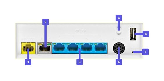

Bonjour @patrice-merigna
@patrice-merigna a écrit :
avec un cordon au bout vert du côté box et du côté boîtier fibre au mur
Je n'avais pas tiqué, mais il y a quelque chose qui cloche.
La Box NB6 n'a pas d'entrée optique verte (la prise verte sur le câble est réservée au téléphone fixe)
La NB6 a besoin d'une entrée en câble Ethernet (repère 2 sur l'image ci dessous)
Pour la nouvelle NB6vac, il suffit de mettre le câble Ethernet venant du boitier ONT (convertisseur optique/réseau) dans la prise rouge de la NB6vac
Pour le téléphone fixe (si vous en avez un), il faut le brancher dans la prise "TEL" (verte) de la NB6vac
Attention, le câble téléphone/ADSL de l'ancienne NB6 est spécifique à ce modèle de box, ne pas chercher à le réutiliser.
