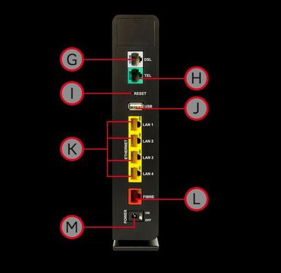

- La "Box Plus" et la "Box 7 fibre" reprennent exactement la même boite plastique noire extérieure
Donc pour les distinguer :
soit tu appliques la méthodes suggérée par @TagadaTsoinTsoin en lisant la référence sur l'étiquette autocollante sur l'appareil (en dessous)
soit tu regardes l'autre différence flagrante extérieure à l'arrière :
- Box Plus : une entrée Ethernet RJ45 rouge (normalement marquée "FIBRE")

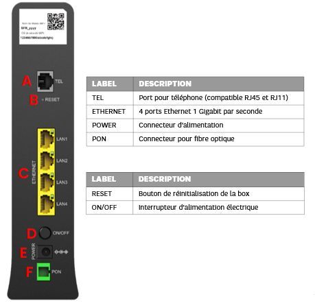

- Box 7 fibre : une entrée optique verte (normalement marquée "PON")

La Box Plus et la Box 7 Fibre sont très ressemblantes
Qu'est il marqué sur l'étiquette de la box ? Nb6vac ou Box 7 Fibre ?
Il y a aussi des différences dans la connectique à l'arrière de la box
Box NB6vac
Box 7 Fibre

Je viens de regarder il y a dix minutes suite à vos précédents post et donc il y indiquer box plus sur l'emballage et donc sur la box la 6 hors mon nouveau contrat fait état d'une box 7 et comme matériel sur mon compte la box plus et le ont
