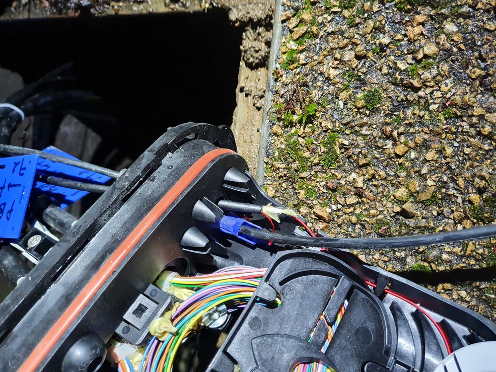

Le voisin vient également de faire la demande auprès de FREE pour le branchement de la fibre le 04/12. Le technicien de chez FREE (que je remercie) est venu me voir pour m'indiquer que le branchement au niveau du BPO n'a pas été fait dans le règles de l'art.
  • Il n'y pas l'étiquette d'identification de ma fibre (étiquette verte ou bleu)
  • Il n'y pas de collier de serrage au niveau du boitier, la fibre ne tient pas en sortie du boitier et risque d'être arraché si quelqu'un venait à tirer un peut trop fort.
Voici la photo du branchement (la mienne est celle à droite) :

Après mes multiples relances auprès du service client, le branchement n'a toujours pas été refait.
Ce samedi 24/04/2021, des techniciens de chez SCOPELEC sont intervenus pour le branchement d'un voisin.
Bien évidement en tirant le boitier, ma fibre s'est casser au niveau du boitier...... Il ont tenté une réparation de fortune mais comme cela ne fonctionnait pas, ils sont repartis en me laissant aucune connexion pour la semaine (étant en télétravail !!!!).

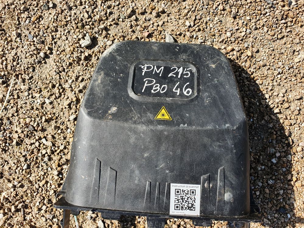

Je joins la photo du PBO de mon quartier.
Merci de bien vouloir faire le nécessaire afin d'avoir des techniciens capable de venir refaire dans les normes. (je n'ai toujours pas la plaque d'identification !!)

Nous avons  bien réceptionné votre demande sur le portail "Dommages & Réseaux".
Je viens de transférer votre problème à l'équipe de contrôle terrain afin qu'ils prennent en charge et fasse réintervenir un technicien pour remettre en conformité votre raccordement dont il manque effectivement des éléments importants d'identification, mais surtout de fixation entre le PBO et votre fibre.
En attente de réintervention.
