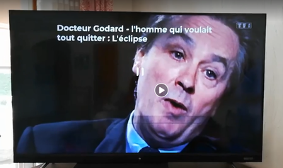

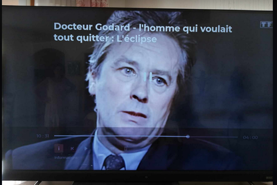

Bonjour,
Je suis passé à la fibre cet été et depuis la 1ère installation, à chaque allumage du décodeur Box 8 TV, l'image s'allume pâle, puis s'éteint, puis se rallume, puis s'éteint, puis se rallume avec de bonnes couleurs cette fois, mais pas toujours, puis s'éteint de nouveau avec de temps en temps un message de la TV indiquant "pas de signal", puis elle se rallume définitivement. Tout ça dure de une fois à une bonne dizaine de fois et ça dure bien quelques minutes.
2ème problème aussi évoqué ci-dessus : A chaque allumage, l'image est pâle, puis elle se rétablit ou pas, dans le cycle disparition/apparition de l'image. Quelquefois cette image pâle reste en permanence. Il faut éteindre la box avec la télécommande et la rallumer pour que l'image soit en pleines couleurs au bout du cycle d'allumages et extinctions de l'image. Evidemment, ça n'a jamais fait ça avec mon décodeur TV ADSL qui fonctionnait très bien.
Conclusion : Pour moi (électronicien en retraite), le décodeur Box 8 TV a une panne et je demande son échange, sauf si vous avez une solution viable à me proposer.
Je vous joins 2 photos d'écran.
Je vous remercie.
