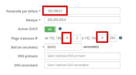

Bonjour @PPM01 ,
Ça me semble faisable.
J'ai essayé mais ça m'a fichu la pagaille.
La box n'était plus joignable ni par 192.168.0.1 ni par 192.168.1.1
Obligé de faire un reset de la box et de restaurer mes paramètres (heureusement j'avais une sauvegarde)
Pour modifier l'IP de base de la box
--> http://192.168.1.1/index.html#/gui/lan/home
Puis cliquer sur le crayon en haut à droite pour passer en mode "modifications".

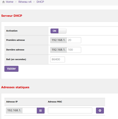

Merci pour ta réponse ; mais dans les paramètres DHCP je ne peux modifier que la dernière partie de la plage, après le "1" justement ; le champ indique "192.168.0" et tu dois renseigner la dernière série attendue pour l'adresse IP.

Tout à l'heure ça m'a fichu la pagaille parce qu'il aurait fallu que je redémarre tous mes appareils dont la majorité avaient une IP fixe en 192.168.1.x
Ça m'a juste permis de voir que l'IP de base était modifiable.
A mon premier essai après avoir validé j'ai eu un message d'opération réussie.
Quand on modifie l'adresse IP de base, la plage DHCP s'adapte automatiquement (là, c'est pour la photo; je n'ai pas validé)

Bonjour @TagadaTsoinTsoin
Ah OK, je n'avais pas compris ni anticipé ce point en lisant ton message.
En effet, les appareils en IP fixe ne sont plus en phase avec le changement d'IP de la box.
Cependant, à y réfléchir ça aurait pu continuer à fonctionner tant bien que mal (même si du coup les appareils se seraient retrouvés sur un réseau d'adressage différent de la box et eux-mêmes coupés de la passerelle internet), marrant que la box en ait pris ombrage 😂 et se soit retrouvée inaccessible pour ça non ? À moins que tu n'aies essayé de la joindre que depuis un appareil lui-même en IP fixe restée sur l'autre réseau logique ?
À+
- Marquer comme nouveau
- Ajouter aux favoris
- S'abonner à ce post
- Imprimer
- Signaler
J'avais espéré que mon PC (qui n'est pas en IP fixe) allait hériter d'une IP en 192.168.0.x mais il a gardé son IP en 192.168.1.x
Donc forcément la box aurait dû être joignable sur 192.168.0.1 mais le PC était resté en 192.168.1.x
Et je ne pouvais pas redémarrer le PC à ce moment là.
Comme j'ignorais les autres effets secondaires potentiels, j'ai préféré abandonner et faire un reset de la box.
Dans les effets secondaires, je viens seulement de récupérer le téléphone après trois redémarrages.

@TagadaTsoinTsoin Merci pour tes vérifications. je n'ai malheureusement pas l'interface que tu montres dans ta capture, et le lien http://192.168.1.1/index.html#/gui/lan/home me renvoie vers une 404.
Dans l'espace d'administration > Réseau v4 > DHCP j'ai ceci (et comme tu peux le voir je ne peux modifier que la dernière série après le bloc "1")
Je n'ai pas trouvé d'écran équivalent au tien, qui me permettrait de modifier l'adresse IP de base.
