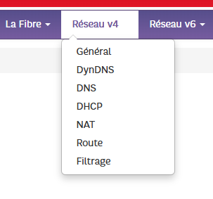

Une update ; après intervention du support, j'ai eu un rollback ipv4 sur ma Box Plus.
Sur l'interface d'administration cela ajoute au menu "Réseau V4" un certain nombre d'écrans de gestion supplémentaires :

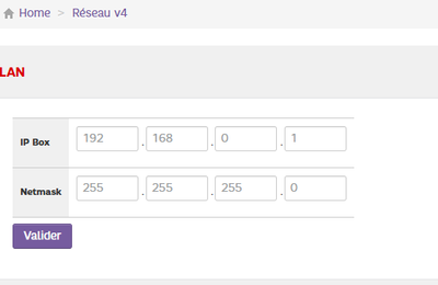

Mais surtout cela permet effectivement d'atteindre la fameuse page /network/lan ; attention celle-ci reste cachée, il faut donc avoir l'URL pour y accéder. Elle permet de modifier entièrement la plage d'adresse IP, ce qui m'a permis de résoudre mon problème.
A noter que coté support Expert, le discours qu'on m'a tenu est que ce paramétrage n'est pas possible sur la box, et que cette page n'existe pas.
Ça c'est la "nouveauté" que je suis content de découvrir, merci de nous avoir tenus informés : utile pour mieux renseigner les suivants 👍
