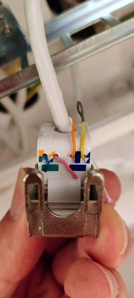

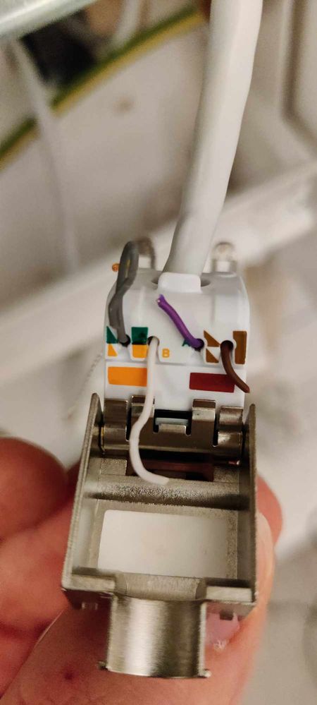

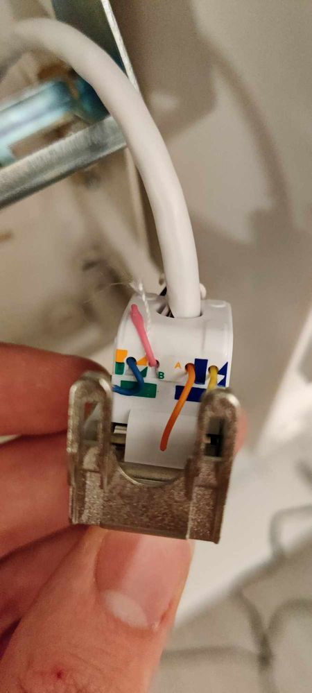

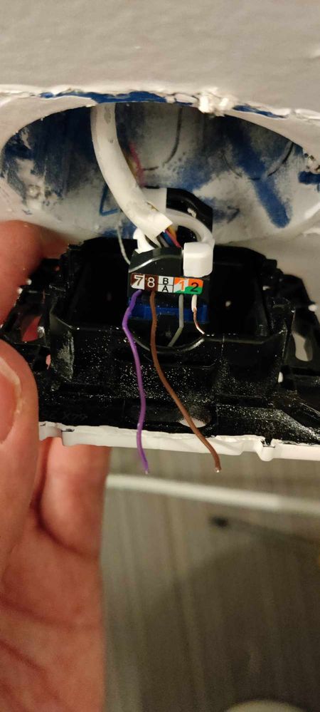

C'est bien ça, un câblage type "téléphone" où seulement deux fils (gris et blanc) sont nécessaires.
Pour la qualité du câble, d'après les couleurs, c'est probablement du PTT299.
Il faudra recâbler tout ce petit monde pour que la liaison Ethernet se fasse.
Par contre vu la qualité téléphonique du câble, il n'est pas du tout garanti que la liaison se fasse en Gigabit mais plutôt en 100Mb/s.
Vous pouvez vous inspirer du sujet suivant pour refaire le câblage.

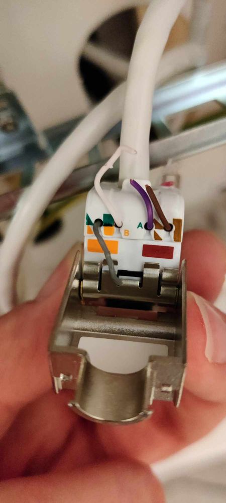

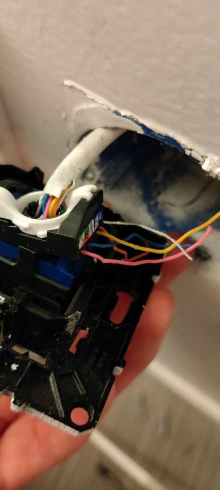

Bon finalement ça m'agaçait cette histoire et j'ai voulu régler ça ce soir, un élan de motivation .... inutile puisque après 2-3 démontage remontage je ne comprends toujours pas pourquoi ça ne veut pas fonctionner... Si vous avez une idée @TagadaTsoinTsoin ou tout autre personne d'ailleurs ...
Si non je vais commander une carte wifi tant pis 😓

Il faudra peut-être envisager l'achat d'un testeur RJ45
--> https://www.amazon.fr/VCELINK-Testeur-Réseau-Network-Ethernet/dp/B08CZW1CQ8
Voir la petite démo de présentation.
On peut trouver ce matériel dans certains magasins de bricolage.
Cet outil permet de tester la continuité de chaque fil et les éventuelles inversions.
Par contre il ne fait pas de test en haute fréquence (il faut passer à un outil professionnel nettement plus onéreux)

C'est le connecteur qui est Cat6, pas le câble.
Mais ce n'est pas gênant de panacher.
Ce qui est embêtant c'est le câble PTT pour du réseau informatique, ce qui le limite théoriquement à 100Mb/s, c'est le maillon faible.
Ceci dit, c'est une installation Grade 1 donc le câble PTT n'est pas aberrant.
Pour un montage cohérent il faudrait du Câble Cat 6 avec ces prises Cat 6; et là on passe à un réseau supportant 10Gb/s.
En tant que locataire vous devriez pouvoir demander à mettre votre installation à la norme.
Les câbles ne seront pas changés mais les prises seront câblées et testées (on peut l'espérer)

Ça doit juste être un coup de flemme de l'électricien...
Il a probablement pensé "pourquoi brancher 8 fils si ça marche avec deux"
