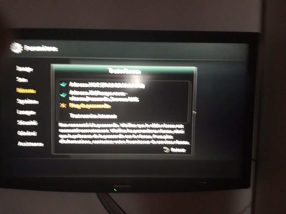

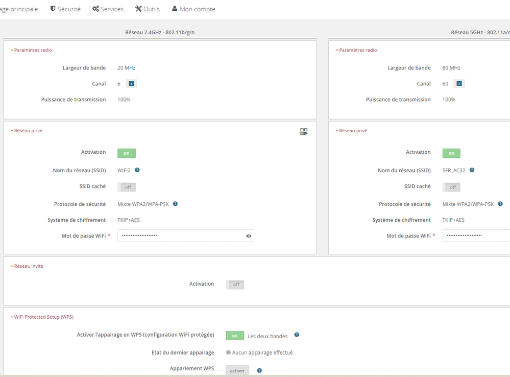

Bonjour @Ryry et @jnq35 voici les nouvelles des dernières manips.
Grâce à vous et aussi un grand merci à @TagadaTsoinTsoin j'ai pu séparer mes 2 canaux sans perdre la réception TV. Je n'ai pas touché au 5Ghz, voir ci-dessous :
MAIS... cela ne change rien. La connexion réseau du Homecinema ne se fait toujours pas, même en mettant le DNS que vous m'avez conseillé !! Voir le message d'erreur systématique que j'ai. On ne franchit pas le "ping passerelle" contrairement à avant. Je précise que je n'ai pas fait reset à la box mais uniquement au Homecinema.
Autre info : j'ai aussi essayé diverses combinaisons d'ip, de passerelle et de DNS. Aucune ne fonctionne.

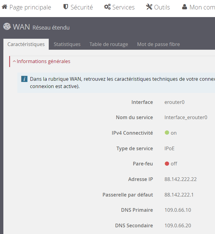

Enfin, j'ai quand même testé celle de la page "routeur" LAN de la console (voir ci-dessous). Là-aussi, ça ne fonctionne pas.
J'ai l'impression d'avoir reculé, au lieu d'avancer car je n'ai même plus à présent le "ping passerelle". Qu'est-ce qui ne va pas dans cette configuration ?
L'un de vous aura sûrement une inspiration géniale. Encore merci d'avance de votre aide.
