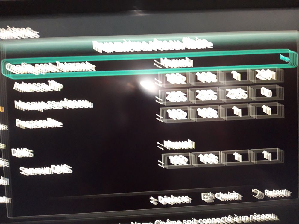

Cependant comme tes essais photographiés démontrent une amélioration dans tes essais successifs (on voit sur la photo du mode "automatique" qu'il y a plus de points en échec que sur tes essais suivants en manuels oà c'est déjà mieux) :
3°) Si donc je recommence avec le choix manuel, voici les valeurs que je rentre :
- adresse ip: 192 168 1 201
- masque sous-réseau (s'affiche de lui-même): 255 255 255 0
- passerelle et serveur DNS ont des valeurs (apparemment) identiques: 192 168 1 1
Je te suggérerais donc de tester un peu plus loin une correction nécessaire (car le "bon" DNS n'est usuellement pas ta box (192.168.1.1) mais celui de SFR :
- 109.0.66.10 pour celui primaire
- et 109.0.66.10 pour celui secondaire si on te le demande
- (lire ICI)
Sinon d'ailleurs tu peux donner d'autres valeurs de DNS librement, des serveurs DNS concurrents de ceux de SFR, que certains préfèrent : par exemple 8.8.8.8 est celui de Google, ou 1.1.1.1 de Cloudflare (lire comparatifs ICI).
Dis-nous si cette dernière modification "en manuel" fonctionne.

J'ai même essayé les conseils de changer le DNS dans les paramétrages manuels du Homecinema. Rien à faire, cela ne marche pas !

Alors ça c'est plus que surprenant au vu de ta photo antérieure où ton écran montrait que tout fonctionnait (validé par ton Home Cinéma) sauf la sortie vers internet... qu'on pouvait imputer en partie à un mauvais DNS.
Peux-tu nous montrer identiquement à tout à l'heure la photo des paramètres (avec la bonne ligne DNS) et le message de réussite/échec vérifiée par l'appareil ?

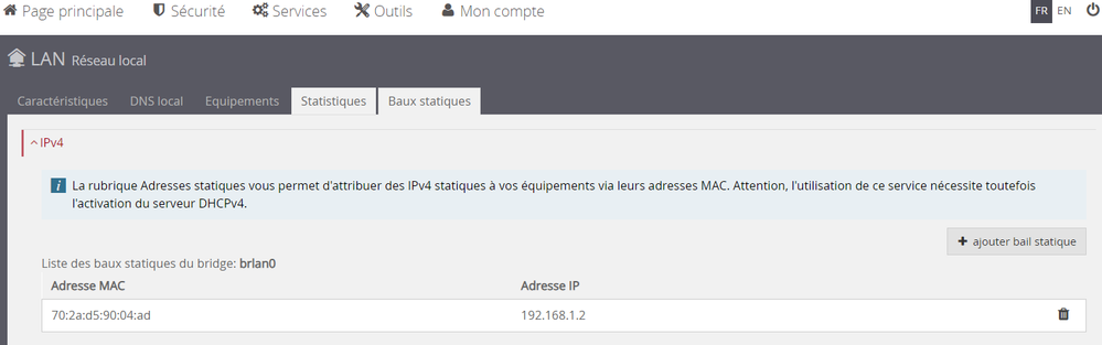

J'ai aussi encore tenté d'attribuer une adresse ip avec l'adresse mac du Homecinema (voir-ci-dessous). Résultat : zéro
Attention :
- il n'est pas sûr que l'adresse que tu as choisie arbitrairement 98.168.1.2 est autorisée dans la plage des adresses que l'utilisateur peut choisir
- et il n'est pas sûr du tout qu'elle ne soit pas déjà attribuée à un autre appareil ?
(ça fait déjà 2 raisons qui auraient pu faire foirer ton essai).

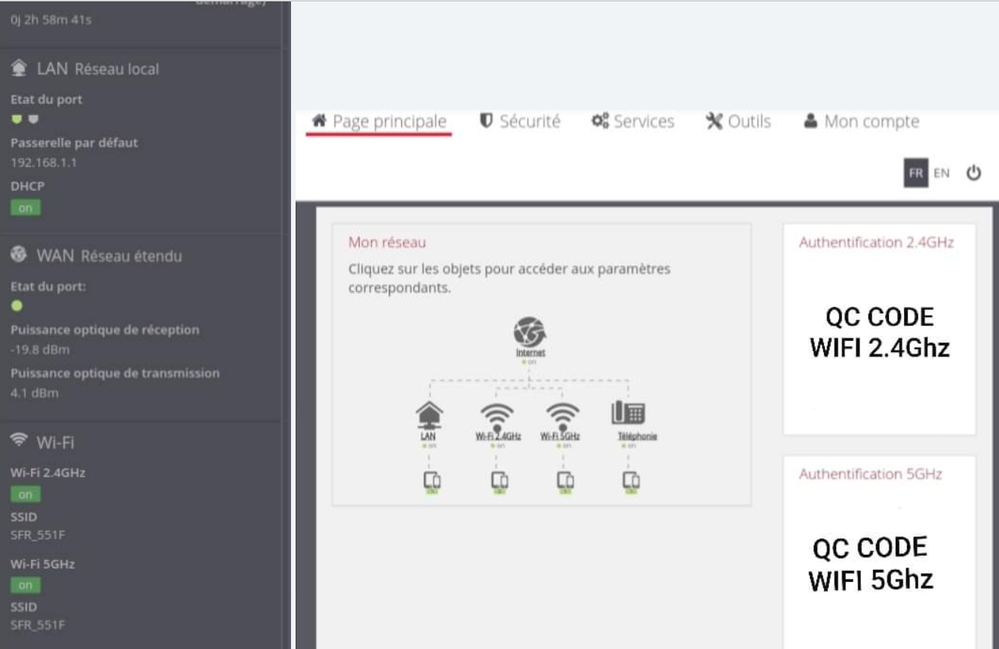

Au vu de l'info communiquée sur l'interface de la box 8 (ici), il semble que le problème vienne du LAN qui, chez moi, est fermé. Comment l'activer ?
Je ne vois pas du tout du tout à quoi tu fais allusion sur le site de la fibre.info que tu mets en lien.
Peux-tu développer ? Ou copier-coller le passage qui te fait penser ça ?
(et d'ailleurs ton LAN à toi [Local Area Network] n'est pas fermé puisque ton décodeur et smartphone Galaxy l'utilisent...)

Quant au lan il n'est pas fermé, cela veut simplement dire qu'il n'y a pas de connexion filaire Ethernet active.

Quant au DNS modifié, en fait lors du paramétrage manuel du Homecinema, il ne franchit même pas le ping passerelle, contrairement à avant.
Concernant la désactivation wifi6 ou ipv6. J'ai en effet uniquement la preuve de désactivation de l'ipv6. Je ne sais pas où vérifier le wifi6 et, si besoin, le désactiver. Où dois-je aller ? Servez-vous des captures complètes de cette page web (ici) pour me l'indiquer SVP
Je comprends aussi la différence faire entre LAN et WAN. Mais comme le message d'erreur de connexion Homecinema indique "port http bloqué", j'ai pensé au vu d'autres discussions que cela pouvait provenir du LAN bloqué chez moi. Voir ci-dessous la capture faite par @GregoryKOZAK1 de son installation.
