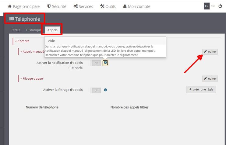

Bonjour @Leddy
Essayez de désactiver l'option "Appels manqués" dans la gestion de la box http://192.168.1.1  puis cliquer sur le symbole du téléphone.
C'est quand un appel est manqué que la LED clignote (ou lors de mise à jour de la box mais elles sont rares et ça ne dure que qq minutes)

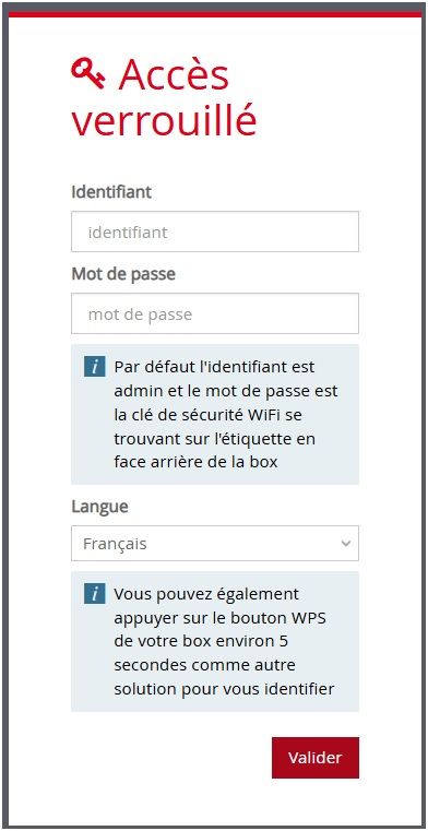

Pour l'instant j'en suis à cette image 20250730-SFR-Accès-verrouillé-192-168-1-1.jpg
Oui, c'est la page d'accueil "normale" de ta Box 8 (pas sur le réseau internet, mais chez toi sur ton réseau local).
Si par ta phrase, tu veux dire que tu es "bloqué" là... (sur cet identifiant et mot de passe à fournir), c'est écrit sur la page elle, on le voit dans la capture d'écran que tu nous as donnés :
  1. l'identifiant est : admin
  2. le mot de passe est : le code de sécurité wifi écrit sur l'étiquette autocollante derrière ta box (ou dessous suivant comment tu la tiens)
Est-ce que cette habitude documentée aussi dans la doc SFR ne fonctionne pas chez toi pour entrer dans l'interface de gestion de ta box ?

Bonjour @Leddy

Je suis handicapé
Par ailleurs, Box avec câbles partout qui empêchent de nombreux mouvements, et et et, je suis handicapé.
Donc, je dois attendre que quelqu'un puisse m'aider... ait les compétences pour le faire.
Mais là encore "illustrations manquantes".
