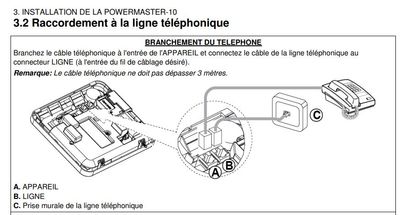

j'ai une box 8 fibre, sans téléphone fixe.
je souhaiterais brancher mon alarme Powermaster 30 , afin que si l'alarme sonne , je suis averti.
Est-il possible de brancher directement à la box, sans installer le téléphone fixe, et si oui, comment ?
Dans mon alarme j'ai 2 branchements possible 1- Ligne , 2- Set.
Merci pour votre aide
Massimo

Bonjour @massimofu01 ,
Bienvenue sur La Communauté SFR ,
 Si comme le dit la notice la prise C  est considérer comme arrivée de la ligne de téléphone soit la sortie de la box (faut respecter le cordon )
Donc raccordez le cordon sur la sortie téléphone de la box  et faites un test.
Bonne chance.
Cordialement,
JE.

sans brancher la fiche A , mais uniquement B à C ?
jeanfi03
Client Top Contributeur
 la A  c'est pour votre téléphone fixe  si vous n'avez pas de téléphone  c'est pas important. ce qui compte c'est la prise murale C  c'est  relié à la box .
 disons la B    >>> vers la Box ! Mais achetez vous un appareil fixe simple  ! c'est plus prudent .

@massimofu01 ,
 le téléphone fixe peut servir :  si  la société de surveillance veut vous appeler pour vous prévenir ! en cas de vol  (si ils ont pas sous la main votre N°  de mobile!! )

merci, je vais essayer.
bon Week-end
Massimo
jeanfi03
@massimofu01 ,
 le principe : l'alarme si elle détecte  un  "**bleep**", vous appel  virtuellement  en se servant de la ligne  de la box !
(en gros  c'est comme si l'alarme se servait de votre  téléphone fixe de votre salon pour vous appeler!! )
