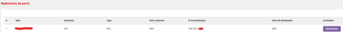

Le service NAT ipv4 du routeur SFR est configuré pour rediriger le port 5001 de mon NAS:

- Redirection NAT de la box
Port externe X → IP du NAS → port interne X
Le port externe utilisé dans l’URL doit strictement correspondre au port d’écoute DSM.

les ports réellement utilisés par DSM (Portail de connexion → Services Web),
les ports de destination configurés dans la redirection NAT de la box,
et l’utilisation du HTTPS avec un certificat Let’s Encrypt correctement associé au nom de domaine.
