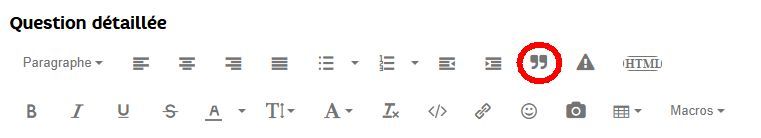

Pour citer, c'est en deux temps
Trois petits points à droite, des options supplémentaires s'affichent.
Puis le guillemet

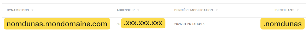

Infomaniak hébergeant un de mes domaines internet, j'ai jugé judicieux de me créer un DDNS rattaché à mon nom de domaine, afin d'avoir la main, plutôt que de créer un DDNS générique chez Synology.
Instructions Infomaniak ici: https://www.infomaniak.com/fr/support/faq/2368/configurer-dyndns-avec-un-nas-synology
Voici mon DDNS chez Infomaniak:

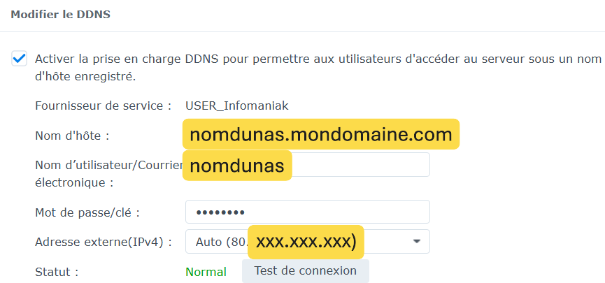

2. NAS Synology:
J'ai rajouté dans la console de mon NAS le DDNS créé précédemment chez Infomaniak:
Comme on peut le voir, le "Statut" de ce DDNS apparaît "Normal" 😅

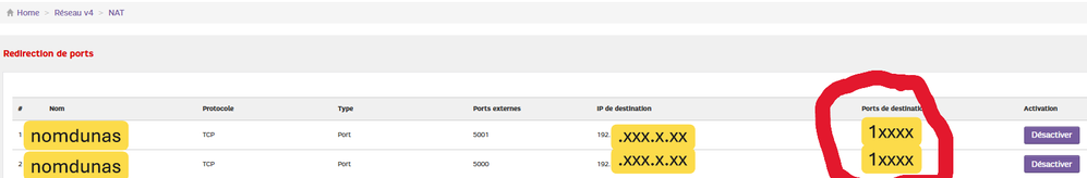

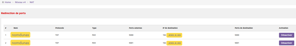

3. Box SFR:
J'ai rajouté la redirection de port NAS comme suit:

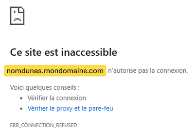

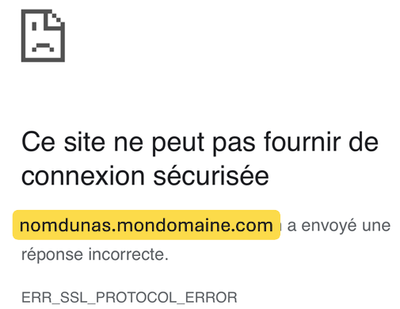

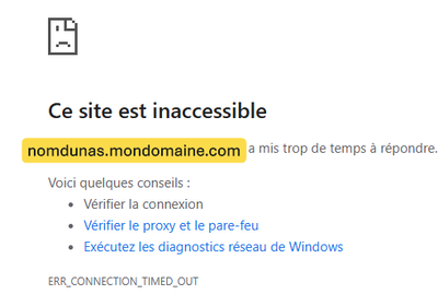

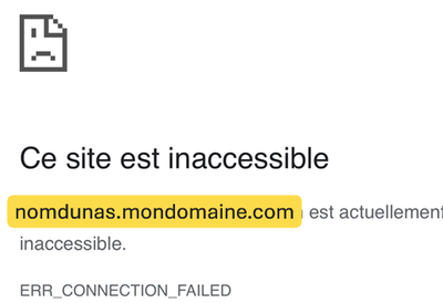

A1. Lorsque je saisis l'URL https://nomdunas.mondomaine.com dans mon navigateur internet sur mon PC (connecté à internet via la Box SFR), j'obtiens l'erreur suivante:
A2. Lorsque je saisis l'URL nomdunas.mondomaine.com:5001 dans mon navigateur internet sur mon PC (connecté à internet via la Box SFR), j'obtiens l'erreur suivante:
A3. Lorsque je saisis l'URL http://nomdunas.mondomaine.com dans mon navigateur internet sur mon PC (connecté à internet via la Box SFR), j'accède à l'interface du routeur SFR.

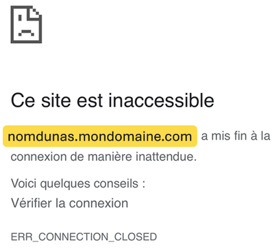

B1. Lorsque je saisis l'URL https://nomdunas.mondomaine.com dans le navigateur de mon smartphone en 5G, j'obtiens l'erreur suivante:
B2. Lorsque je saisis l'URL nomdunas.mondomaine.com:5001 dans le navigateur de mon smartphone en 5G, j'obtiens l'erreur suivante:
B3. Enfin, Lorsque je saisis l'URL http://nomdunas.mondomaine.com dans le navigateur de mon smartphone en 5G, j'obtiens l'erreur suivante:

  • confirmer que la redirection NAT de la box pointe bien vers l’IP locale du NAS, sur le port externe 5000 vers le port interne 5000:
--> Oui c'est bien le cas, voir capture d'écran ci-dessus.

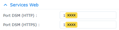

  • vérifier dans DSM que le NAS écoute bien sur le port 5000 en HTTP et que ce port n’a pas été modifié ou restreint par un pare-feu interne,
--> En effet, les ports ont été changés de 5000 et 5001 à d'autres ports, je crois les avoir changés moi-même pour une meilleure sécurité !:
⚠️J'ai remplacé les "port de destination" dans la redirection NAT du routeur SFR par les ports ci-dessus, puis j'ai refait les tests de connexion décrits plus haut: je n'ai pas eu plus de succès! 😒 Pourtant il me semble que la clé est peut-être là??

--> "Ce site est inaccessible" ... ERR_CONNECTION_FAILED
--> Même erreur avec 80.xxx.xxx.xxx:5000 ...

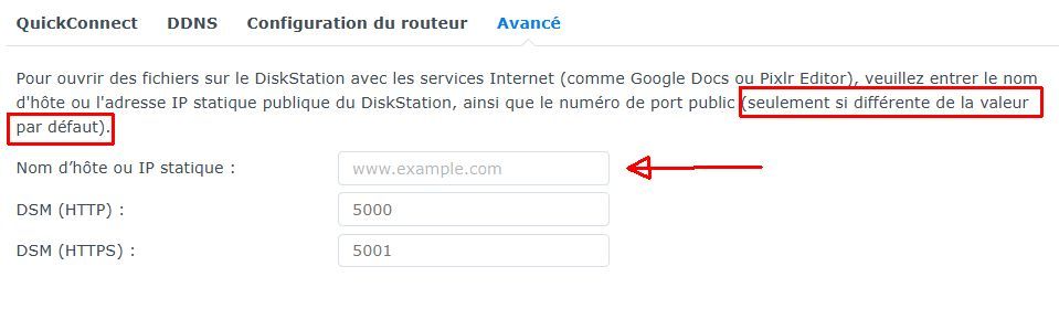

Merci @Valentech pour votre message, j'ai "bidouillé" et ai réussi à me connecter à mon NAS en DDNS, je vous explique:
J'ai modifié la config NAT en remplaçant les "Ports de destination" par les ports mentionnés dans Synology DSM --> Portail de connexion --> Services Web:
J'ai ensuite fait deux tests:
1. Test de l'URL  https://nomdunas.mondomaine.com:5001 sur le réseau local:
J'ai atteint la page de connexion de mon NAS 😁 !!! MAIS le browser m'informe que ma connexion n'est pas sécurisée:
En analysant le certificat Let's Encrypt, il est indiqué que certaines informations sont manquantes, ce qui me semble faire sens, vu que j'accède à mon NAS en local (?):
2. Test de l'URL  https://nomdunas.mondomaine.com:5001 depuis un réseau 4/5G:
J'ai atteint la page de connexion de mon NAS, sans message lié au certificat 😁 !!! Youpiiii!!
 Il me semble que mon problème d'accès est désormais résolu, qu'en pensez-vous? Est-il temps de trinquer virtuellement avec tous ceux qui m'ont aidés à résoudre mon problème de connexion 🍾?
