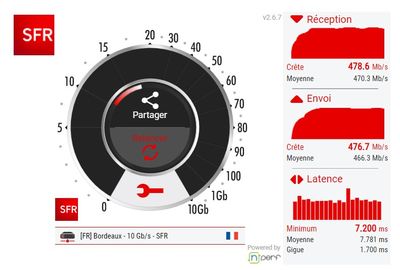

Alors que mon épouse regarde un film (de Noël... 🙂 ) via wifi, je viens de lancer plein de tests de débit branché à la box par câble. C'est hallucinant !!!
J'ai lancé plusieurs fois de suite le test, rien n'a vacillé...
