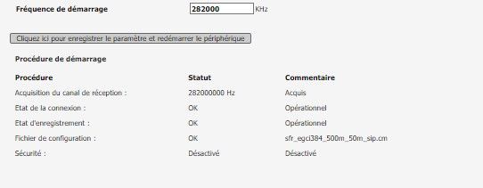

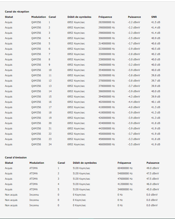

Peux-tu nous indiquer ton fichier de configuration et copier-coller ton tableau de fréquences ? (Hors Box 8 THD, c'est visible sur http://192.168.0.1 puis onglet RÉSEAU > Paramètres avancés > Fréquences câble, et sur Box 8 c'est sur http://192.168.1.1 puis dans Services / Frequencies)
Il serait intéressant de donner ce copier-coller "en période normale" puis ensuite "en période de soirée quand la panne se présente".

Hello, merci pour votre réponse du coup je sais pas trop ce que je doit copier mais pour ce soir voilà ce que j'ai :

Bonjour @euphoriiah
Tu ne le précises pas mais je suppose que ce tableaux de valeurs que tu as produis correspond à un moment "sans problème" ?
Et donc on attend la version du même tableau, mais dans un moment "avec problème".

Du coup la j’avais déjà des problèmes de debit à partir de 22h ça commence.

Bonjour @euphoriiah
OK. Donc ce tableau de fréquences, en période avec ton problème de débit, ne semble pas indiquer de problème sur les fréquences de transmission qui apparaissent bonnes.
Ça n'exclue pas qu'il ait une saturation de soirée chez toi, mais chez nous c'était donc différent : quand c'est arrivé durant environ une quinzaine de jours il y a de nombreuses années (haque soir le débit s'effondrait jusqu'à devenir totalement inutilisable), les fréquences de ce tableau s'écroulaient, certaines n'étaient plus captées ou en état "inconnu" sur ma box... et une fois le pic de saturation dépassé, le lendemain ça revient à un tableau normal... Heureusement ce pépin a été résolu par une intervention technique sur le quartier et on en a jamais plus entendu parler.
Je pense que tu vas devoir insister auprès du service client pour les faire réagir sur ce problème localisé purement en soirée.
