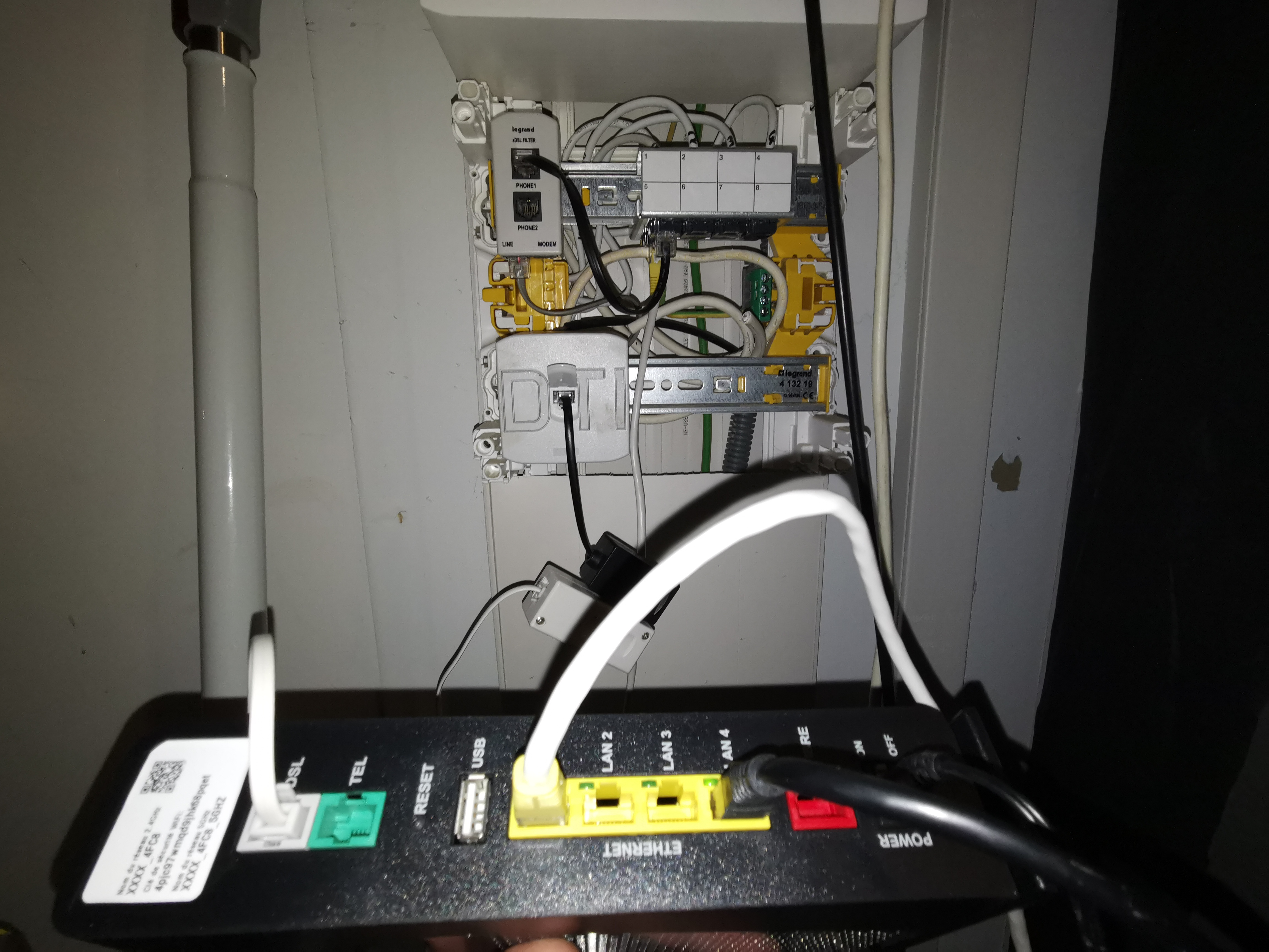

Alors j'avoue que je galère un peu pour les branchements sur le DTI.
J'ai joins une photo de mon boîtier DTI avec ma box sfr plus. Est-il possible de me guider pour effectuer les branchements ?

J'explique mes branchements pour vérifier ensemble que tout soit OK. De gauche à droite cela donne :
- Le câble RJ11 blanc de ma box qui part du bornier DSL est relié au boitier DTI.
- Le câble RJ45 Jaune qui part du bornier "LAN 1" de ma box est relié au bornier RJ45 n°5
- Le câble RJ45 Noir qui part du bornier "LAN '" de ma box est relié à mon PC Portable.
- Le câble le plus à droite ets l'alimentation de ma box.
Je ne sais pas si le câble RJ45 branché sur le bornier xDSL FILTER Phone 1 du module Legrand (qui est juste au dessus du boitier DTI) et qui repart sur le bornier RJ45 n°1 est utile ??

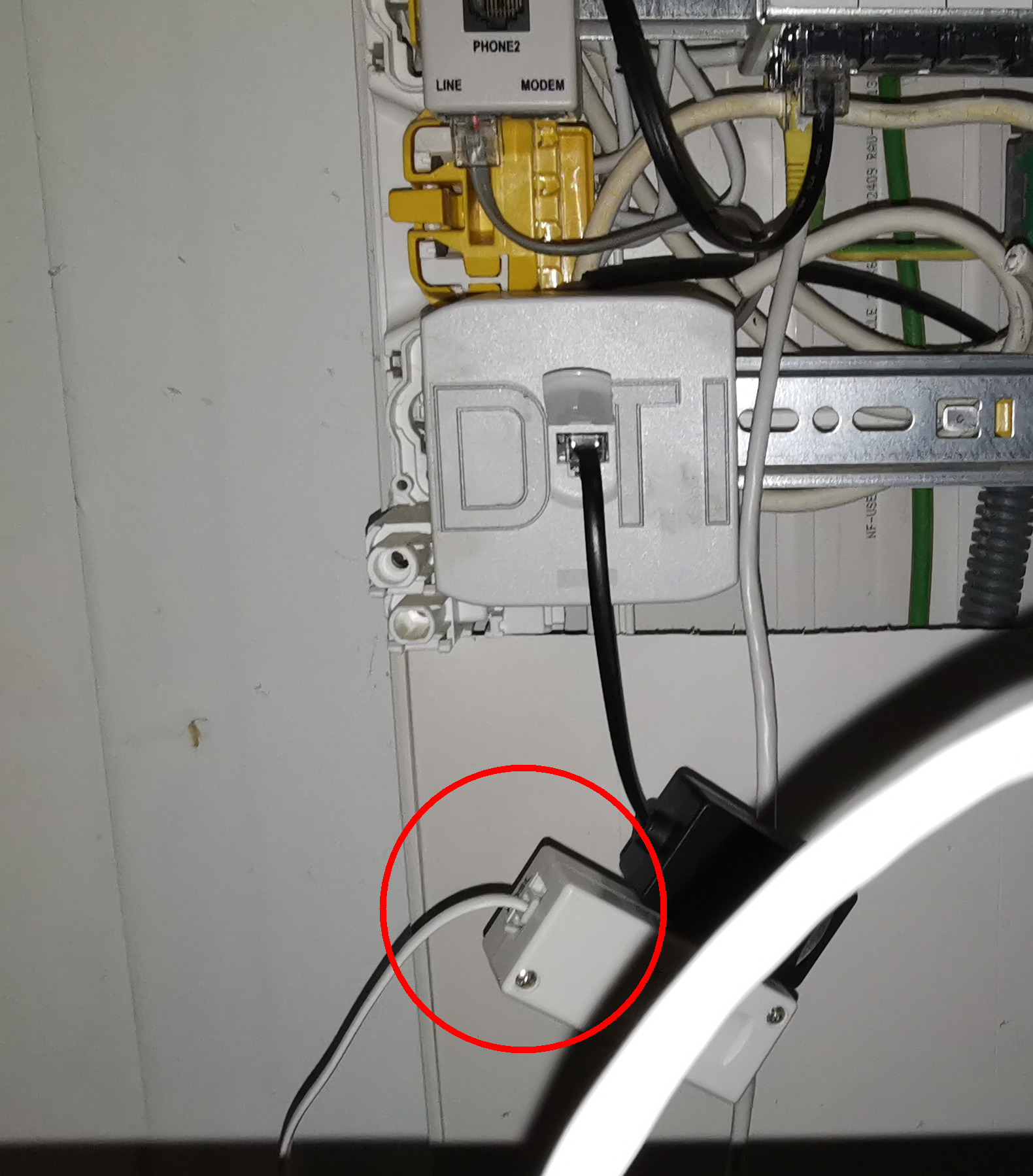

Ce test a légèrement amélioré l'atténuation (de 28dB on est à 27,5dB), c'est ce qu'on pouvait espérer gagner sur une desserte intérieure en bon état.
Vous pouvez en faire un autre en simplifiant un peu plus le montage.
- désacoupler le câble ADSL et le filtre ADSL (voir photo)
- vous pouvez ainsi supprimer le filtre ADSL et l'adaptateur en T inversé.
- brancher le câble ADSL dans la prise Test du DTI
- relever l'atténuation (qui ne devrait pas beaucoup bouger mais sait-on jamais)
Si l'atténuation reste supérieur à 27dB, votre desserte intérieure est en bon état.
Ce serait donc votre ligne extérieure qui est à contrôler.
Contacter l'assistance car vous ne pouvez plus rien faire à votre niveau.
J'ai quand même encore une petite question, avez-vous un abonnement Orange pour une ligne analogique ?
Ca devient rare mais certaines personnes peuvent avoir un besoin particulier.
Par la suite, si vous pensez laisser la box près du DTI.
- brancher le câble ADSL de la box dans le connecteur "MODEM" au dessus du DTI
- brancher des câbles ethernet entre les sorties ethernet de la box et la réglette de prises ethernet (un câble par pièce d'habitation)
- si vous utilisez le téléphone fixe, brancher un câble entre la sortie "Téléphone" de la box et l'une des prises ethernet de la réglette et mettre le téléphone dans la pièce correspondante. (vous ne pouvez pas avoir un téléphone et un appareil relié à votre réseau dans la même pièce)
Si vous ne voulez pas laisser la box près du DTI
- brancher un câble ethernet entre la sortie "MODEM"  au dessus du DTI et la prise de la réglette qui correspond à la pièce dans laquelle vous voulez mettre la box.
Le module au dessus du DTI est un "filtre-maître", il remplace le filtre ADSL fourni avec votre box.
Son branchement est
- une entrée "LINE" sur laquelle arrive un câble qui sort derrière le DTI
- une sortie "MODEM" pour brancher une box ADSL
- deux sorties "Téléphone" pour brancher un téléphone analogique (uniquement si vous avez encore un abonnement ligne analogique Orange)
