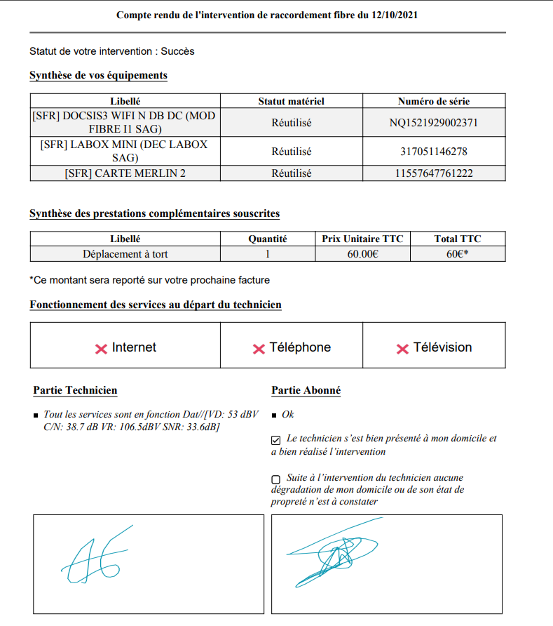

- aprés la venu du technien, j'ai reçu la fiche d'intervention. y a marqué "déplacement a tort, probleme resolu, vous serez facturé 60€"

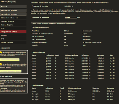

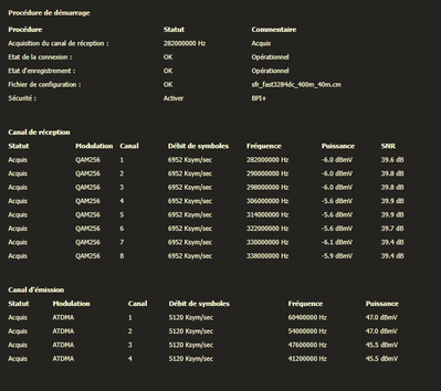

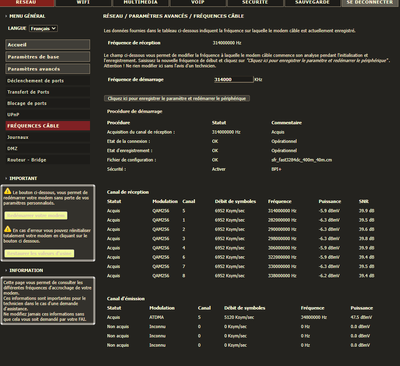

Il m'a demandé de lui ouvrir le logement de mon voisin, il a testé la connexion chez eux "non c'est bon", il est revenu, je sens le truc qui va pas se faire, et le mec va se barrer sans avoir rien fait, j'insiste pour qu'il regarde mes captures d'écran et des tableaux de fréquence que j'ai posté de partout sur l'autre topic, qui montre les problèmes sur la ligne, chute de debut en upload et ligne de frequence en erreur (voir celle que j'ai pris aprés son depart 😞 ) il me dit "c'est bien que vous ayez fait ça, les captures!!"

il m'a fait signé sans me dire que le déplacement était facturé ou a tort, si il l'avait dit j'aurais jamais signé, je croyais que c'etait juste la procedure..
il me montre son telephone.. "signez ici", "heu ok.." et "la aussi", "heu c'est la procedure ? bon"..
j'ai signé comme quoi j'approuvais la situation alors que pas du tout, je pensais que c'est pour dire que le technicien est venu, pas que j'approuvais que le probleme était resolu et en plus a tort.
je peux poster la fiche d'intervention y a marqué
"ok partie abonné"
"intervention : avec succés"
" deplacement a tort : 60 euros sera prelevé sur votre prochaine facture".

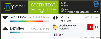

Capture faite a l'instant. et va falloir ressortir de chez moi ou toucher le cable jusqu'a ce que ça remarche. 😞 .

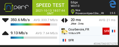

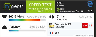

je precise que je paye pour un debit + pour avoir du 400/40, pas du 400/9... et ça toute la journée (car j'ai pas essayé de debrancher cable ou le toucher)

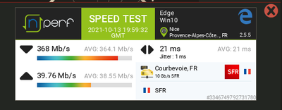

bon bah voila je pense que j'ai trouvé ou le cable est endommagé. je suis sorti, j'ai touché le cable qui est juste a coté du cable de orange qui a été detruit par la pose de la porte.
j'ai refermé la porte. j'ai bougé un peu le cable au niveau de la sorti du mur en bas de ma porte et qui va vers le spleeter, j'ai rien débranché, j'ai juste étéint et rallumé le modem et ... voila...
il suffirait juste de faire une derivation comme j'ai fait avec le tel fixe endommagé. faut couper le cable avant qu'il rentre dans mon appart, mettre une rallonge et le faire rentrer par la bouche d'aeration au bas de la porte, car hélas, ils ont installé le cable dans le mur, donc pour changer le cable faut casser le mur au dessus de la porte c'est pas possible. ça veut pas dire que ça soit ça a 100%... mais ça devient vraiment de la mauvaise foi a ce niveau..
voila les tests confirment...

Je pense que vous n'avez pas compris. le systeme ne fonctionne pas. il remarche temporairement car un câble est brisé et que en arrivant aleatoirement a le bouger, par miracle il va un peu remarcher jusqu'a la prochaine panne car il est soit cassé en deux ou ecrasé / abimé.
