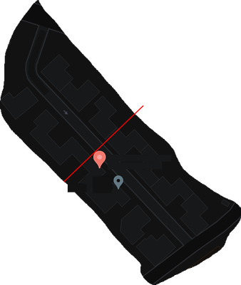

- Comment accélérer le déploiement de la fibre optique dans sa rue ? ( La moitié de ma rue est en FTTH chez tout les opérateurs, mais moi je suis coincé en coaxial depuis 2018...)
- Comment lire les logs de la box une fois téléchargé ?
- Existe t-il un chat SFR pour parler avec le SAV plutôt que de devoir appeler en 1023 ?
Côté gauche = Coaxial
Côté droit = Fibre optique
