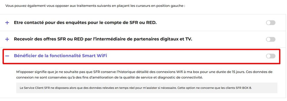

Bonjour @epa03 ,
Auriez vous désactivé la fonctionnalité "Smart Wi-Fi" dans "Mes préférences de contact et fonctionnalités" ?
Attention, je suis chez RED, mais je suppose que la même chose existe chez SFR.
Je ne sais pas si le petit encadré sera lisible, voici son contenu
Le Service Client SFR ne disposera alors que des données relevées en temps réel pour m’assister si nécessaire. Cette option ne concerne que les clients SFR BOX 8
