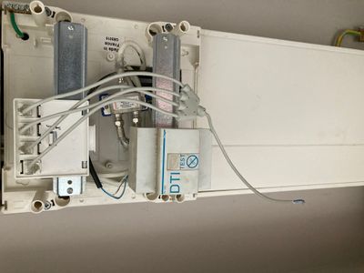

Rj45 connexion
Bonjour
je souhaite activer les prises rj45 de mon appartement, dans le boîtier DTi j’ai un câble non branché.
Quel branchement dois-je prévoir s’il vous plaît ? J’ai un abonnement ADSL et une box nb6vac.
merci par avance

Bonjour @natachavi
L'un des solutions pour arriver à tes fins (la plus "logique" usuellement) c'est de mettre ta box ADSL (pas le décodeur, que la box) dans ce boitier.
Est-ce donc envisageable de la déplacer ? Sinon, c'est plus compliqué en la laissant dans une autre pièce.
À+
