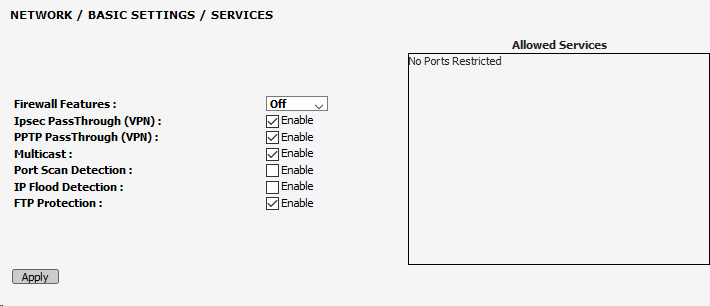

09/01/2020 20h05
Bonjour,
le firewall est bien désactivé sur la box. J'avais pensé à un moment l'activer mais comme il n'y a pas vraiment moyen de savoir ce qu'il fait, j'ai laissé désactivé:
