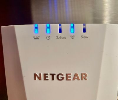

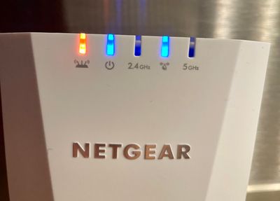

     Reno jour et merci !
    voici mon répéteur (pas de fonction PA en effet) sur une prise haute. Toujours pas de résultat probant puisque je n’ai plus ni 2,4 ni 5 et pourtant elle n’est pas loin (pièce d’à côté) En plus la led de gauche montre de temps en temps sa mauvaise liaison.
  • je me demande ce qui fait que le wifi de la box soit si faible. C’est une fibre non coaxiale pourtant. La box a été changée mais sans résultat. Qu’est-ce que je peux améliorer par là ?
  • j’ai remis hier soir le réglage auto de recherche de canal, mais l’auto n’est pas mieux. Je vais choisir à nouveau des canaux, le résultat était mieux, mais je n’ai pas de méthode pour ça, j’avais choisi au hasard. Y en a t’il une ? J’ai remarqué que prendre un canal non pris par le voisinage ou le même que les meilleurs n’était pas convaincant.
  • merci et bonne journée ! 😃
