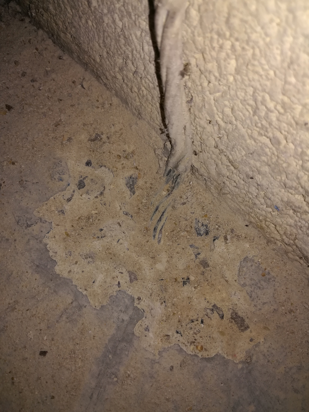

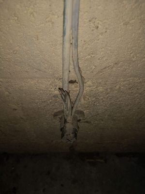

Bonjour à tous,
Suite à la visite d'un technicien pour nous installer la fibre, j'ai appris qu'il n'avait pas accès à la gaine des câbles téléphoniques et a indiquer à ma conjointe de creuser directement dans la dalle de béton de notre sous-sol pour y avoir accès. Cependant les câbles qu'il a indiqué à ma conjointe me paraissent suspects et je me demande si le technicien ne se serait pas trompé ou s'il s'agit d'un malentendu.
Voici les photos de notre installation :
Pour moi la gaine serait plutôt derrière ce boîtier.
Les câbles continuent pour arriver sur une sorte de domino (?) :
Pour enfin arriver à l'endroit où le technicien nous a indiqué de creuser :
Mais cela me parait étrange de creuser ici...
Je ne sais pas s'il s'agit d'un malentendu entre nous et le technicien mais si quelqu'un a une idée ! Cela m'évitera peut être de creuser pour rien ahah

Bonjour,
C'est simple technicien fibre doit passer sa fibre par le même cheminement que votre câble téléphonique.
Je crois en effet au vu de vos photos que le câble qui descend dans la dalle de béton est la mise a la terre de votre d'arrivée Télécom.
Il faut plutôt repérer par où arrive votre câble de raccordement téléphonique qui alimente votre boitier telecom a fusible qui possède cette mise a la terre.
