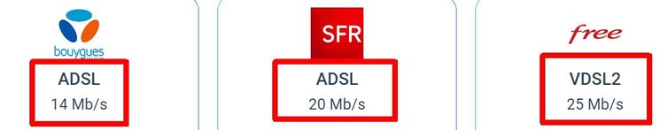

J'ai fait un test dégroupage et je vois qu'il y a pas de ADSL2 ici non plus.
Donc, question reste: d'où vient la vitesse de 24 Mbps, parce que je voulais bien comment je peux reproduire ça 😉 au lieu de vitesse moitié maintenant
Résultat-de-votre-test-d-éligibilité 2.pngRésultat-de-votre-test-d-éligibilité.png
TagadaTsoinTsoin
Contributeur Elite
Je doute que des fibres soient tirées dans votre commune.
Votre commune est à l'état "Etudes réalisées"
--> https://cartefibre.arcep.fr/index.html?lng=5.173304611607705&lat=46.853946382292094&zoom=15.55460925...
Il a fallu des années avant que mon quartier passe de "Etudes réalisées" à "Programmé" et encore quelques années pour passer de "Programmé" à "En cours de déploiement"
Je ne sais pas d'où est sorti ce 24 Mb/s car c'est impossible physiquement avec une ligne cuivre de 3300 mètres (et 36dB d'atténuation)
Avec ma ligne de 1000 mètres je les atteins tout juste (17dB d'atténuation)
C'est d'ailleurs cela que vous ne voyez pas de VDSL2 pour votre ligne, elle est trop longue (maxi 19dB d'atténuation)
Pouvez vous poster les stats de votre box ? (pas besoin des graphiques, juste un copié/collé des statistiques en texte)
