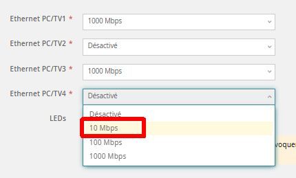

Il existe un mode 10Mb/s
--> http://192.168.1.1/index.html#/gui/tools/eco
A quelle vitesse le PC et la box se sont-ils mis d'accord ?
Voir dans les "Paramètres" de Windows,
Rubrique "Réseau et internet"
Ligne "Ethernet"
Vitesse de liaison agrégée (réception/transmission) : 1000/1000 (Mbps)

Hello @TagadaTsoinTsoin
Excellente information (que j'ignorais n'ayant pas une box dotée de ce mode ÉCO).
Je pensais que le mode éco ne "déscendait" qu'à 100 Mbit/s, mais là en descendant à 8 Mbit/s ça pourrait être une source d'explication (que le débit dans le sens inverse aurait pu alimenter si on l'avait).
Re-excellente information de base à aller vérifier !
Espérons que @Tharx puisse nous éclairer sur tout cela.
