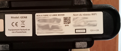

Quel modèle de box 8 avez-vous ? Une box 8 ou une box 8X ? Où est branché votre câble sur votre box 8 ?
Il vous faut un câble Ethernet droit de catégorie 6 ou 6e !
Si c'est une box 8X avec un module SFP+ de SFR votre câble est trop long et ne fonctionnera pas. Sur le module sfp+ de la box 8X il faut un câble court de 40 cm max en categorie 6e ou 7. Dans l'attente de votre réponse précise.
Box 8 V2 cela n'existe pas. Lien de choix nom matériel SFR https://www.sfr.fr/offre-internet/box-internet

Bonjour,
Merci pour cette réponse. Voici mon matériel :
Mon câble a été branché sur LAN 1, puis LAN 2, puis LAN 3 et enfin LAN 4. Sans aucun résultat. Mon câble est un câble droit, Catégorie 6A SSTP (S/FTP).
