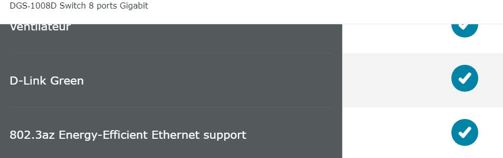

EDIT : vérifiez sur le site de D-Link si votre modèle supporte à la fois Green Ethernet et 802.3az
--> https://eu.dlink.com/fr/fr/support
Exemple pour le DGS-1008D
