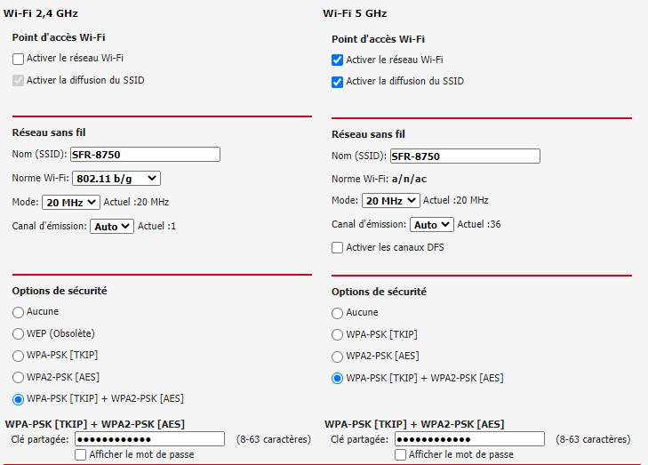

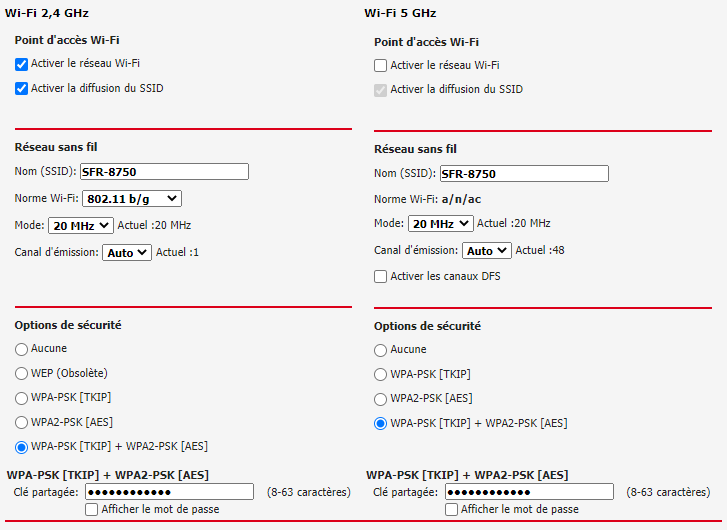

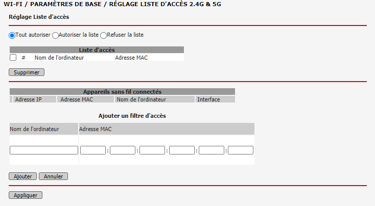

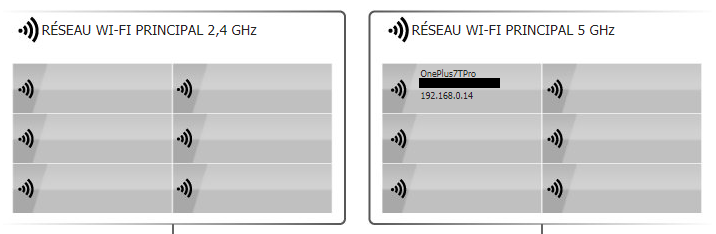

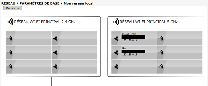

J'ai fait ces tests cet après-midi, j'en ai profité pour prendre quelques captures d'écran.

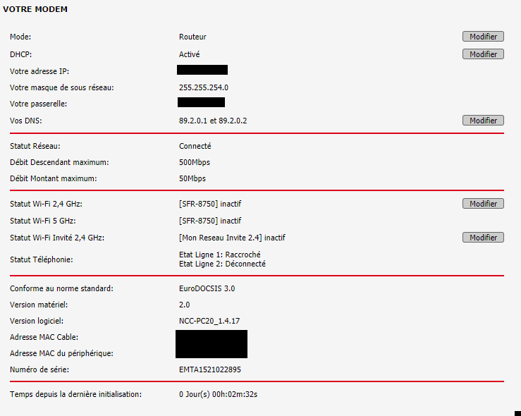

Dans un premier temps j'ai redémarré ma box et pris le soin de déconnecter l'ensemble de mes appareils.
Avant de redémarrer la box, j'avais désactivé les deux fréquences (d'où le statut "inactif" de celles-ci dans la capture ci-dessous) :

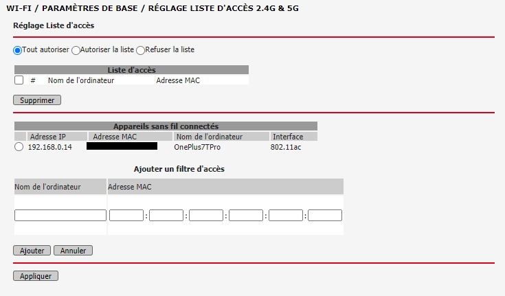

J'ai réactivé la bande 5Ghz et ai connecté mon smartphone au WiFi, je le vois effectivement apparaitre dans la liste des appareils connectés :
J'ai ensuite désactivé la bande 5Ghz et n'ai laissé que la bande 2.4Ghz d'activée. Cette fois-ci, mon smartphone n'est pas parvenu à se connecter au WiFi :

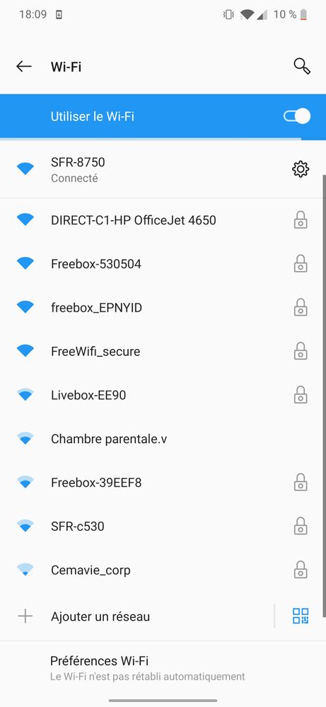

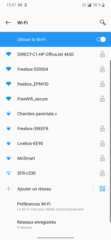

Au niveau de mon smartphone, voici la liste des réseaux que je voyais (le SSID SFR-8750 n'apparait pas) :
En réactivant les deux bandes de fréquence, je constate que mon smartphone se connecte correctement au réseau 5Ghz :

Salut @Ryry ,
Toi qui connais cette box, c'est normal le masque de sous-réseau à 255.255.254.0 au lieu de 255.255.255.0 ?
Ça n'a probablement aucune influence sur le problème, mais je m'étonne.

Bonjour
@TagadaTsoinTsoin a écrit :
Salut @Ryry ,
Certes la valeur 254 n'est pas si fréquente, mais elle est "normale" au sens ou chez moi aussi c'est aussi la valeur d'origine.

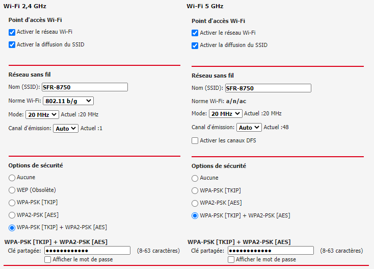

Juste 2 remarques en passant :
- pour ma part, surtout pour des test, j'aurais préféré nommer différemment les 2 wifi (histoire d'éviter certains défaut comme des paramètres de connexion à l'un ré-employé pour se connecter à l'autre par exemple... toujours embêtant en phase de diagnostic que ne pas "totalement" séparer les choses)
- surtout, pourquoi as-tu "bridé" le 2,4 GHz de ta box aux seules normes "b/g" et pas laissé sur le réglage d'origine "b/g/n" ? Dans mon usage j'ai toujours ouvert au maximum... Si ça se trouve c'est la source du comportement "différent" avec ta box ?
À+

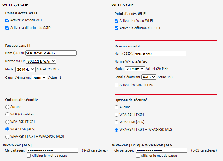

Merci pour vos réponses @TagadaTsoinTsoin @Ryry,
J'ai tenté de changer les paramètres de la fréquence 2.4Ghz de cette façon :
- Renommage du SSID 2.4Ghz en "SFR-8750-2.4Ghz",
- Norme WiFi : 802.11 b/g/n (a vrai dire, je ne sais pas pourquoi est-ce que c'était positionné sur 802.11 b/g, peut être qu'il s'agit d'un reliquat des tests que nous avions fait avec le technicien),
- Option de sécurité : WPA2-PSK [AES]
Mais ces changements n'ont pas changé quoi que ce soit à mon problème 🙁

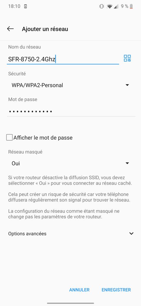

Via mon smartphone, je ne vois que le réseau SFR-8750 (SSID 5Ghz) et pas le réseau SFR-8750-2.4Ghz :
J'ai tenté, des fois que le problème ne soit lié qu'à la diffusion du SSID, d'ajouter le réseau "SFR-8750-2.4Ghz" avec l'option "Réseau masqué", sans succès non plus :
