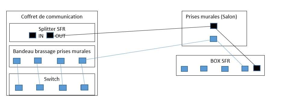

Est-ce que le dessin ci-dessous (magnifique dessin ^^) est juste et fonctionnera pour alimter la box avec l'arrivée coaxiale de SFR ?
@Dan921ce que tu indiques concernant les deux prises réseaux derrières la télé, je n'en ai pas besoin vu que je n'utilise pas le DTI ?

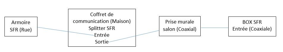

Encore un magnifique dessin ci-dessous de comment je pense repartir internet sur toutes les prises, je me trompe ou ça peut marcher ?
En noir câbles coaxiaux
En bleu câbles RJ45
Est-ce que ça fonctionnera comme ça ?

Bonjour @utilisateur_supprimé
> en attendant mettre le splitter SFR dans le coffret de communication pour raccorder le câble coaxial qui vient de la rue à la prise murale coaxiale dans le salon pour alimenter la BOX.
De ce que je comprends de ton résumé c'est que tu utiliseras donc un câblage RJ45 non grade 3S, càd que
- tu ne comptes pas l'utiliser pour véhiculer le signal à la place du câble coaxial
- tu comptes (avec la box coaxial) ne distribuer que de l'internet dans les pièces du logement
C'est donc ex-ac-te-ment le cas du schéma (de @utilisateur_supprimé ) dont j'avais donné le lien dans mon message n° 6.
Ton dessin à toi, similaire, est bon aussi. Et tu n'as même pas besoin de splitter dans ton coffret : il faudra surtout raccorder (bout à bout) l'arrivée coaxiale en provenance de SFR vers la portion de coaxial de ton logement qui mène jusqu'à la prise du murale du salon/TV. Je pense même qu'à part si tu insistes beaucoup, le technicien SFR ne posera pas de splitter chez toi vu que tu ne distribues qu'une seule prise murale (et non 2)... Il fera une rallonge.
Si tu mets le téléphone exclusivement dans ton salon, branché directement sur la box, en effet tu n'as besoin que d'une prise réseau RJ45 murale dans le salon :
=> elle servira à "remonter" le réseau de la box vers ton coffret
Comme dit plus haut, c'est la même structure que le schéma déjà fait par @utilisateur_supprimé : ça marche.
Le principe de base étant
- comme dit ci-dessus de "remonter" le réseau de la box vers le coffret
- et dans le coffret de rajouter un routeur (ou un switch) pour distribuer cette arrivée de réseau en provenance de la box vers les prises du logements
N.B. Ce routeur pourra ne plus être utile avec ta future box fibre si celle-ci a suffisamment de sorties pour desservir les pièces que tu souhaites.
> Donc ce que je pensais faire, c'est acheter un boitier de communication avec un DTIo pour pouvoir être prêt lors de l'arrivée de la fibre optique
Pas sûr qu'il soit utile/raisonnable d'acheter ton propre DTio par anticipation.
Habituellement lors de la pose de la fibre optique chez toi, le FAI pose son propre PTO (point de terminaison optique). Il se voit même que parfois ils démontent celui du concurrent pour mettre le leur en cas de changement de FAI (lire ICI).
> l'arrivée fibre se fera sur le DTIo dans le coffret de communication, le DTIo peut repartir l'arrivée de la ligne sur les prises RJ45 dans le coffret ?
Pour moi ce n'est pas du tout le DTio qui réparti l'arrivée (unique) vers la multitude de prises murales.
Ça c'est le rôle du routeur, et il est effectué en mettant la partie modem de ta box fibre DANS le coffret :
- elle reçoit l'arrivée optique
- elle dessert ton logement (dans la limite de ses sorties RJ45, ou sinon ajouter un équipement routeur/switch)
