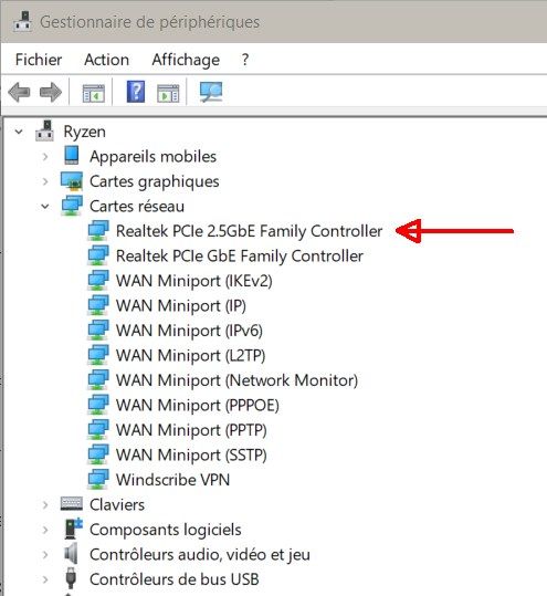

Pour avoir la référence exacte de la carte réseau, aller dans le "gestionnaire de périphériques" de Windows, touches "Windows" + "Pause"
Puis "Gestionnaire de périphériques" dans la colonne de droite.
Exemple (on voit que j'ai ajouté un contrôleur réseau de 2,5Gb/s, le second contrôleur est celui d'origine de la carte-mère)

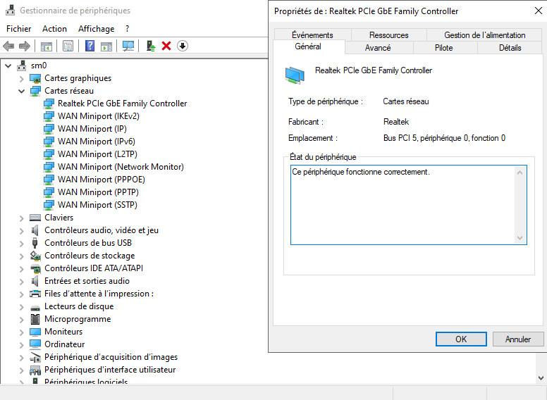

Voici la carte réseau que j'ai :
Les drivers sont à jour (version 10.50.511.2021 en date du 11/05/2021).
Du coup en voyant votre carte réseau, je suis en train de me demander si cela ne viendrait pas du manque de performance de ma carte réseau.

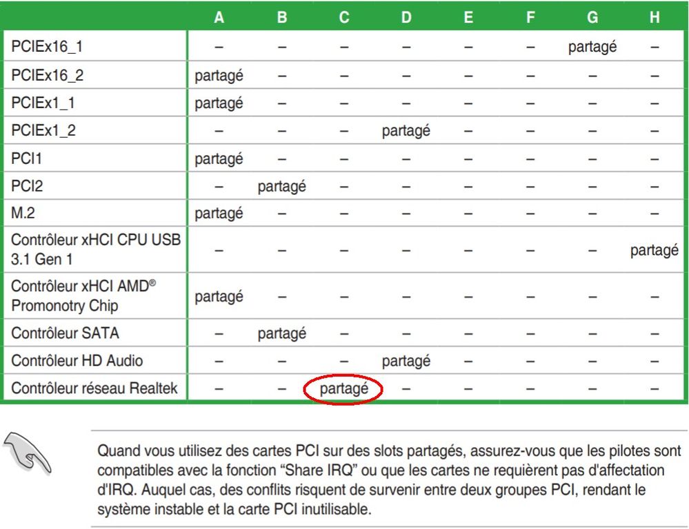

EDIT : épluchez la notice de votre carte-mère. Il arrive que les interruptions (IRQ) soient partagées. Il suffit parfois de changer de port PCI-express pour mieux répartir les demandes d'interruptions. Mais je n'ai jamais rencontré de problème avec ça (peut-être de la chance)
Dans l'exemple ci dessous, le contrôleur réseau est celui d'origine de la carte-mère, le contrôleur 2,5Gb/s ajouté est sur un port PCI et utilise une autre IRQ.
