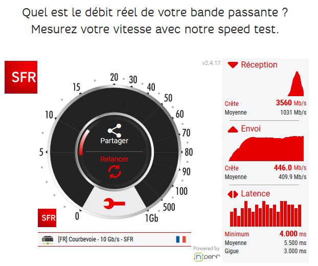

14/08/2019 20h53
c'est la Box plus (NB6VAC)
Le Ping est de 23 sur votre mires au sur les jeux ou quoi sur la même connexion je suis à 35 mais je trouve sa bizarre d’avoir 23 ms avec le meilleur forfait

Hello @utilisateur_supprimé
Attention, histoire de dissiper un éventuel malentendu que je crains par l'utilisation du terme "votre mire" en joignant une capture d'écran de la mire SFR
=> ni moi ni personne des autres qui ont participé jusqu'à présent à notre discussion ne sont des personnels SFR
Nous sommes ici des abonnés comme toi qui s'entraident comme expliqué en section de bienvenue (La communauté > Bien utiliser le Forum)...
Il y a aussi quelques officiels SFR ici pour gérer le forum (des Community Managers) mais ils ne se substituent pas au service clients, et en particulier ne peuvent pas agir sur les dossiers des clients.
En fait, comme déjà demandé j'aurais préféré que tu nous donnes non pas les valeurs de la mire SFR (dans laquelle je n'ai qu'une confiance modérée) mais les valeurs des 3 sites plus grand public et indépendant de SFR donnés dans ma première réponse.
Chez SFR (et chez les autres FAI d'ailleurs), la valeur du ping n'est pas dépendante de l'argent dépensé (et donc pas dépendante du niveau de forfait) mais uniquement de l'aspect technique. Donc monter ou descendre en gamme d'abonnement, chez SFR ou chez Orange, ne modifie pas ton ping à la hause ou à la baisse.
> qu’en je mette les dns rien ne change
Changer de DNS n'est pas censé améliorer ton ping, donc pas très étonnant. Changer de DNS peut tout simplement améliorer... ton DNS qui répondra plus vite ![]()
Par contre, le test du ping que je te demandais sur le serveur de DNS de Google (qui sert juste de serveur comme un autre dans ce test) serait très utile (tu ne nous as toujours pas dit non plus ce que donne ce test-là) car ce serveur de Google répond extrêmement vite au ping et donc l'utiliser pour faire une mesure de ping est plutôt un bon test.
> j’ai demandé à un ami qu’il lui avait l’an fibre mais orange lui avait entre 0-3 Ping
Oui un ping dans 3 à 6 ms est très classique en fibre FttH, c'est pourquoi dès ma première réponse je te demandais à éclaircir si tu étais en FttH ou en FttB (ou là, avoir de 0 à 3 en ping relèverait du miracle et où 23 ferait figure de normalité dans bien des villes). En FttH en ette 35 ms apparait élevé (même si 35 c'est LARGEMENT utilisable pour faire du jeu en ligne, pour lequel cette valeur est dans la fourchette permettant un jeu confortable. À ce niveau de ping, normalement la gêne viendrait plutôt des fluctuation de ce ping : s'il ne restait pas relativement stable autour de 35, mais variait de 10 à 50 ms, tout en restant en moyenne à 35, ça pourrait considérablement plus avoir d'impact gênant dans une partie en ligne.
D'ailleurs, c'est le fond du problème a travailler : est-ce que cette valeur de 23 ms (ou de 35 à 40 ms selon ton premier message) entraîne une gêne quelque part dans ton utilisation de la Xbox ?

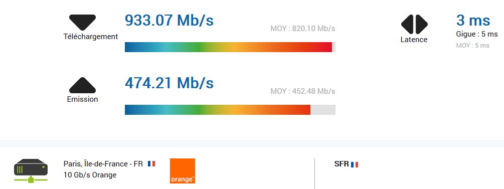

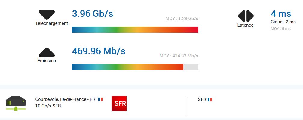

15/08/2019 02h16
Bonsoir
Je n'ai pas de confiance au nPerf, voila pourquoi... sur tout avec IPv4
Et voila en IPv6
