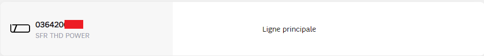

Voici pourquoi je paie 43€/mois
C'EST UNE HONTE !

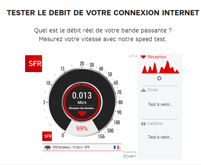

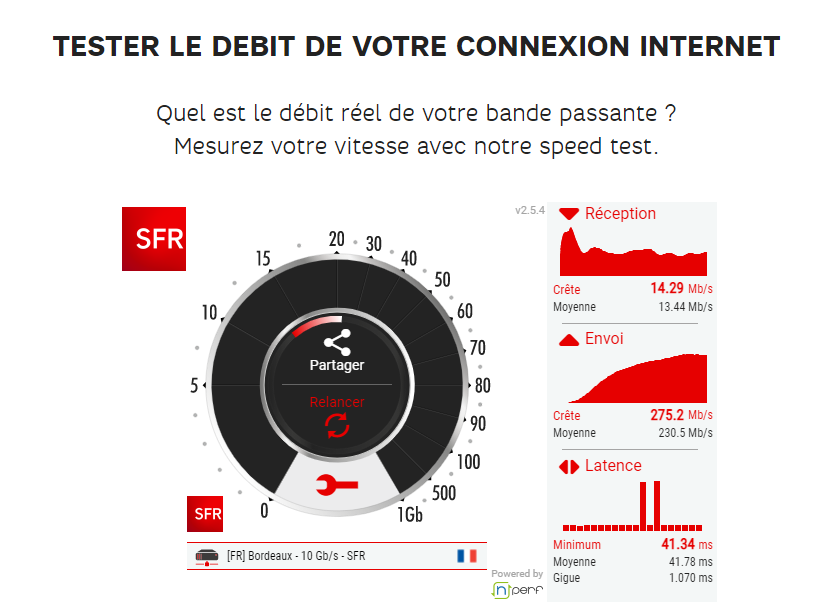

Voila ! Mon magnifique débit après avoir changer de box.
Résultat ?
J'ai perdu 20 à 30 de ping, et j'ai une connexion toujours aussi **bleep**.
Le tout pour la modique somme de 43€ / mois.

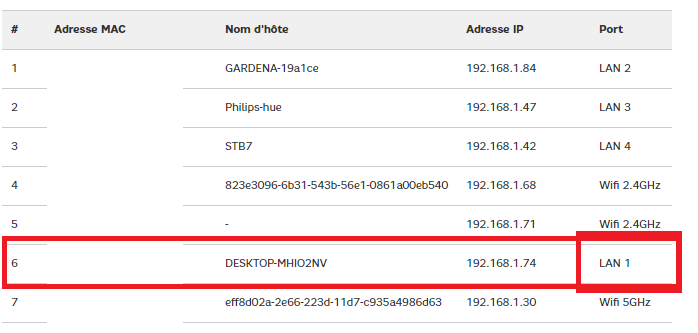

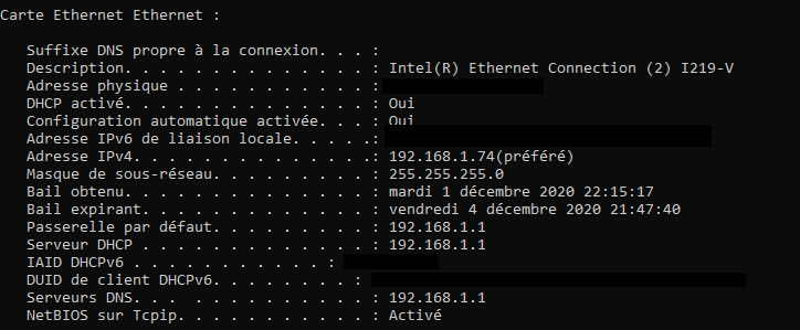

Et "encore une fois" jnq35, tous mes tests sont fait en Ethernet, avec des câbles fournis PAR SFR.
Donc le petit "encore une fois" n'a absolument pas sa place ici.
De plus, je n'ai vu aucune autre de vos réponses sur à mon message du 09/11/2020 à 11h30 affichant un tableau avec plusieurs tests, sur plusieurs machines, aussi bien en Wifi qu'en Ethernet.
J'ajoute aussi, à aucun moment mes screens shot n'affiche le type de connexion, donc vous ne faite que "supposer" la connexion Wifi. Je vous invite, pour vos prochaines réponses, à poser des questions quand vous n'avez pas les réponses au lieu de prendre pour acquis les choses.
Si vos réponses ont uniquement pour but d'essayer de me mettre en défaut, je vous demanderais au moins d'essayer de bien le faire.
Voici d'où sont fait mes tests :
Cela vous suffit-il pour être certain que mes tests sont bien fait en Ethernet ?
