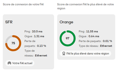

samarrogo01
Visiteur
Preuve du coté d'EA Sports. Et je precise bien que ça n'arrive que sur ce jeu.

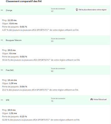

samarrogo01
Visiteur
Et je ne suis pas le seul, vu le classement de SFR chez EA directement.
