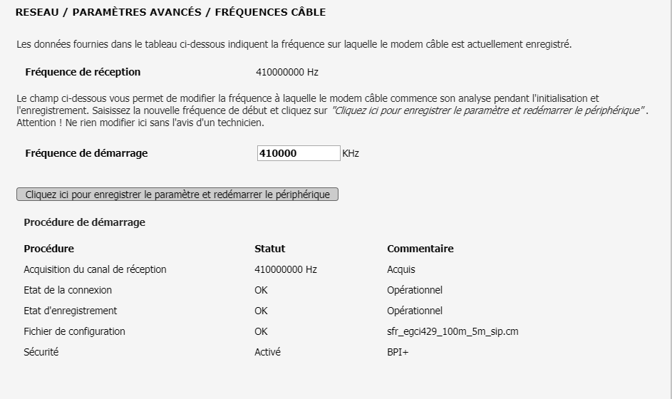

Concernant ton débit, pourais tu préciser le modèle de box que utilises (Voir ICI)
Si c'est une box fibre à terminaison coaxiale, pourrais-tu mettre une copie d'écran de ton tableau de fréquences en faisant également apparaitre le nom du fichier de configuration.
ne fois connecté à l'interface d'administration de ta box http://192.168.0.1 ou http://192.168.1.1 suivant le cas, se rendre dans Réseau / Paramètres avancés / Fréquences Câble.

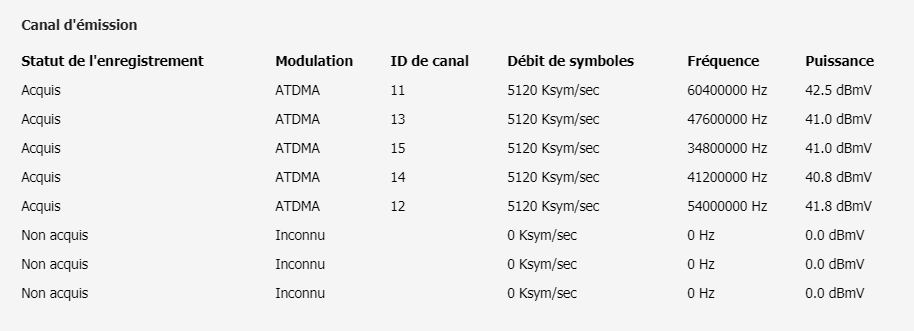

Bonsoir !
J'ai pu obtenir les différentes informations demandées, en espérant que cela pourra aider ![]()
La box utilisée est la Box Très Haut Débit.
Sur la page d'accueil de l'adresse http://192.168.0.1/, mon débit descendant maximum est de 100Mbps et le débit montant maximum de 5Mbps. Le problème doit probablement venir de là ...
Voici les copies écran de mon tableau de fréquences et du fichier de configuration :
Merci d'avance !

Donc tu as le fichier de configuration pour du 100 - 5 Mb/s et les valeurs du tableau de fréquences sont correctes.
A priori tu es dans une zone 1 Gb/s donc rien ne devrait s'opposer à l'option débit plus.
Il faut néanmoins il faut vérifier l'intitulé du contrat que tu as signé, car je trouve cela bizarre pour un abonnement 100 - 5
Si c'est un abonnement RED, tu auras peut-être plus d'aide sur le forum RED ICI
