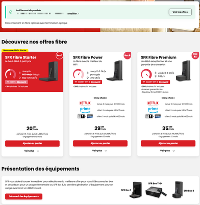

En fait du coup ma question est surtout : comment un nouveau client (ou ancien d'ailleurs) peut-il savoir qu'en s'abonnement à l'offre SFR PREMIUM
- il aura du 8 Gbit/s (et une Box 8X) ?
- ou simplement du 2 Gbit/s (et une simple Box 😎 ?
=> désormais c'est la surprise ou quoi ?

@jnq35 a écrit :
ce n'est pas une surprise puisque les offres et le matériel s'affiche en dessous du test d'éligibilité.
Même après test d'éligibilité à une adresse précise, j'ai l'impression que concernant la fibre, ce qui s'affiche en dessous reste la présentation "générale" des offres fibres (comme ci-dessous qui dans la section parle même encore du THD) sans vraiment te dire si on est en offre XGS-PON (8 Gbit/s) ou Gpon (Box 8).
Penses-tu que dans le cas que j'ai indiqué :
- la différence entre un client PREMIUM en vraie zone 8 Gbit/s et un autre client PREMIUM (en zone Gpon à seulement 2 Gbit/s)
- aura alors un cartouche "Box 8" à la place de "Box 8X" en haut à droite de l'offre supérieure PREMIUM ?
Ça me fait penser aux offres THD en contrat "jusqu'à 1 Gbit/s" libellés comme telles, y compris dans l'espace client, quand bien même le client est en zone technique limitée à 400 Mbit/s : l'affichage "contractuel" des offres n'est pas aussi clair que l'était une réponse d'éligibilité qui retranscrit clairement le débit max du réseau à l'adresse du client.
Moi, je vois l'offre PREMIUM avec le cartouche "Box 8X" comme ci-dessus...
- Suis-je en zone XGS-PON ? Je n'en suis pas certain mais peut-être...
- Un client en zone non XGS-PON aura-t-il un cartouche différent en haut à droite, réduit à "Box 8" ? Je n'en suis pas certain non plus.
- @BellevilleHill m'a expliqué par le passé qu'une fois commencé le processus d'achat, le cas exact du client (box 8 ou Box 8X) était précisé sans ambiguïté, OK c'est déjà ça.
Mais simplement au résultat d"éligibilité, je n'ai pas l'impression qu'on sache d'avance son débit max, d'où la notion de surprise selon moi, s'il faut se lancer dans un processus d'achat (alors qu'on vient de tester l'éligibilité) pour découvrir si on est, ou non, éligible à la box 8X en 8 Gbit/s.

Bonsoir après le test d'éligibilité tu cliques sur voir les offres et selon l'éligibilité de ton adresse les offres changent. Chez moi en premuim j'ai box 8 tous court 2Gbs partagé max. Alors que sur ton adresse de test tu as labox 8x avec 8 Gbs.
OK, voilà le point qui me manquait (et je ne l'aurais pas parié si on avait pas cette confirmation en pratique sur nos 2 cas respectifs ! Voilà qui est clair 👍)
