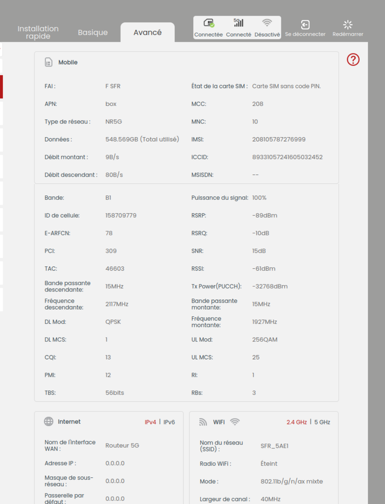

Bonjour, j'ai depuis peu une Box 5g NX511v en parallèle de mon offre FTTB.

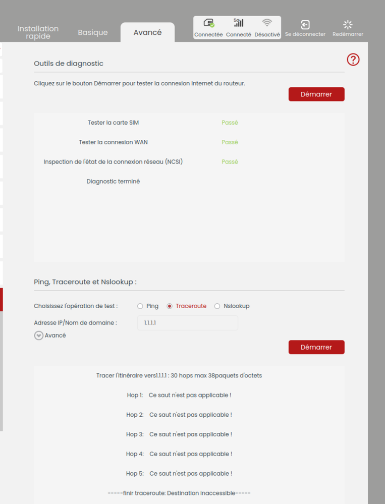

Q1) Mais j'ai régulièrement un problème de récupération d'adresse IP publique qui m'oblige à redémarrer la box pour qu'une fois sur deux, il arrive à récupérer une adresse IP.

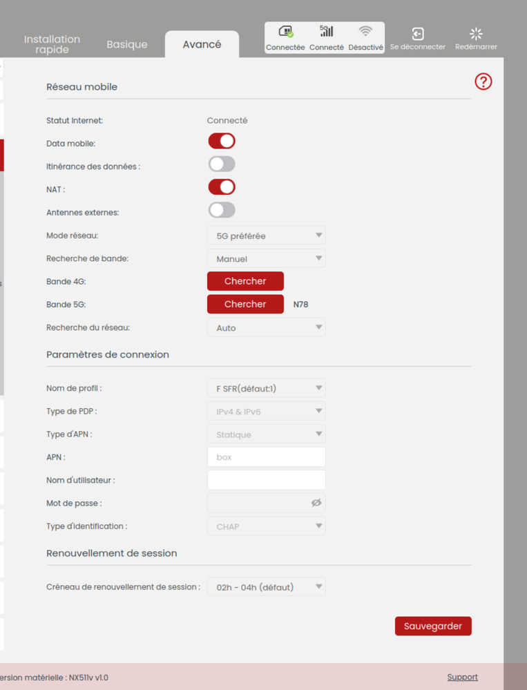

J'ai tenté de passer la bande 5G en manuel (N78), mais ça ne change rien et impossible d'avoir des logs qui me permettrait de vous donner plus d'informations.
