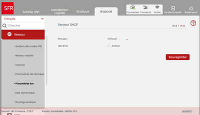

Bonjour,
je rencontre egalement le meme probleme.
Au moment ou le Créneau de renouvellement de session se realise entre 2H et 4H j'ai une perte de connexion wifi et je dois redemarrer la box pour retrouver de la connexion.
est ce que la desactivation de l'iPV6 ce fait uniquement sur cette emplacement dans la box?
Merci d'avance.

Bonjour @yannlo81 et bienvenue sur la Communauté d’échange des clients SFR 😊
Nous imaginons bien combien une coupure nocturne peut être gênante, surtout quand elle revient régulièrement sans prévenir. Merci d’avoir pris le temps de partager votre expérience : ça permet non seulement d’avancer ensemble, mais aussi de rassurer ceux qui vivent la même chose sans forcément savoir d’où ça vient.
Vous avez bien fait de vérifier cette option dans l’interface de la box. Pour répondre clairement à votre question :
👉 Oui, la désactivation de l’IPv6 se fait bien depuis le menu que vous montrez (Paramètres avancés > Réseau > IPv6). Il suffit de décocher l’option ou de la mettre sur "désactivé", selon le modèle.
📌 Une fois le protocole désactivé, veuillez redémarrer la box pour que le nouveau réglage soit bien pris en compte. Cela permet souvent à l’IPv4 de se rétablir correctement, ce qui améliore la stabilité générale, notamment au moment du renouvellement de session.
N’hésitez pas à nous dire si cela améliore la situation dans les jours qui viennent. Et si d’autres membres sont concernés, leurs retours seront bienvenus pour alimenter le suivi.
Courage, nous restons disponibles pour avancer avec vous !
Bonne journée !

Bonjour,
finalement le probleme est reapparu,
l'ipv6 est bien desactivé et au moment du renouvellement de session.
l'ipv4 indique durée de connexion: 0 journées 00:00:00 et l'ipv6 durée de connexion: 0 journées 02:50:32.
apres redemarrage de la box le probleme disparait et je retrouve de la connexion internet.
