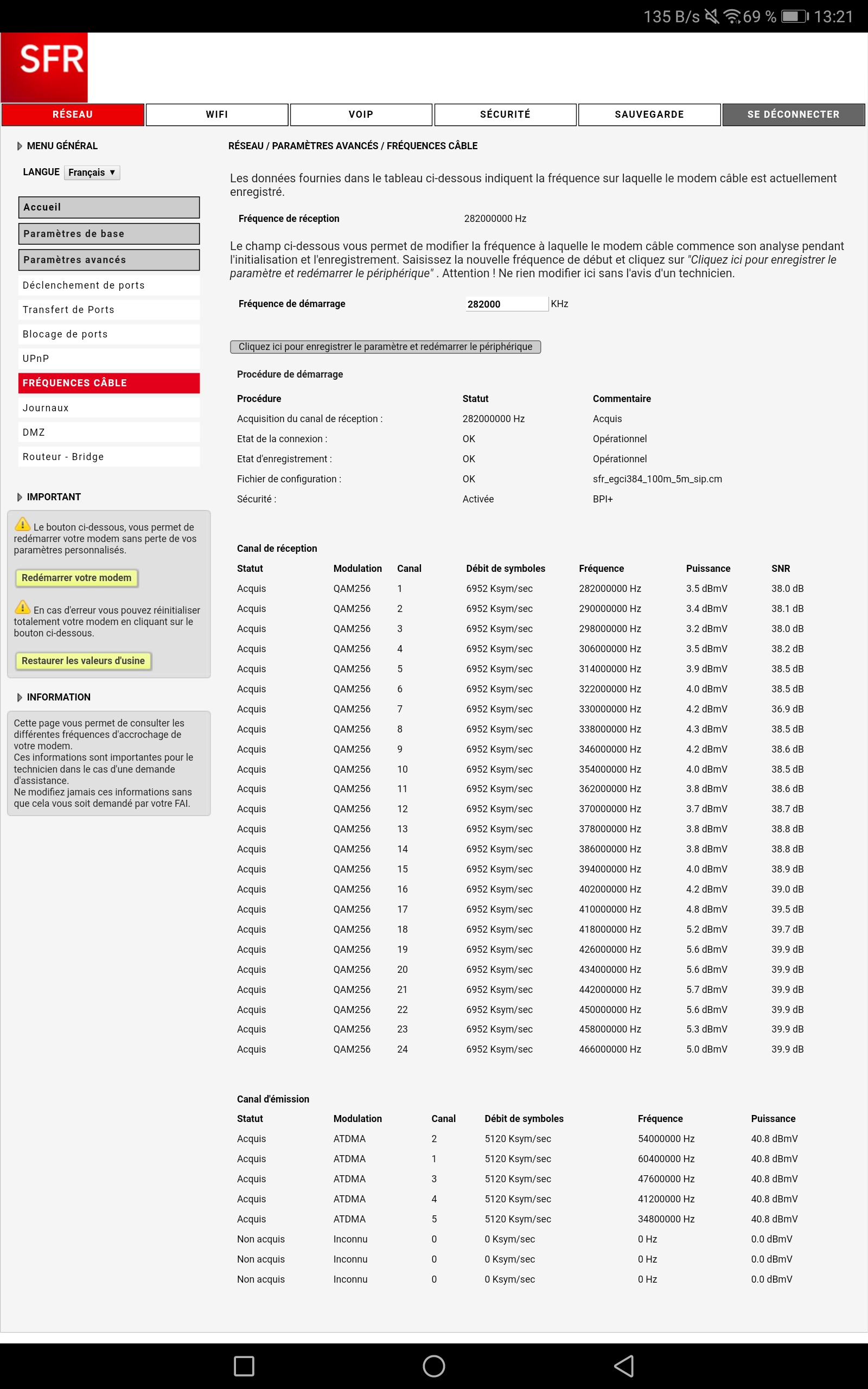

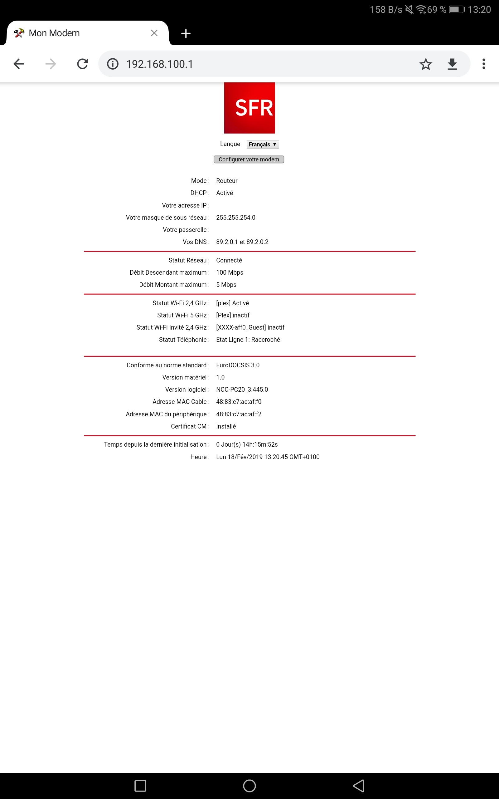

Je suis depuis 2017 chez SFR avec une offre fibre FTTLA en 100/5Mbits avec une offre SFR power mini 4K (box 4K de sfr et fibre jusqu'à 1Gbits)
Cela fait environ 6-8mois qu'il y a eu la bascule technique dans mon quartier (passage à 24VD et 5 VM) pour prévoir le passage au Gigabits.

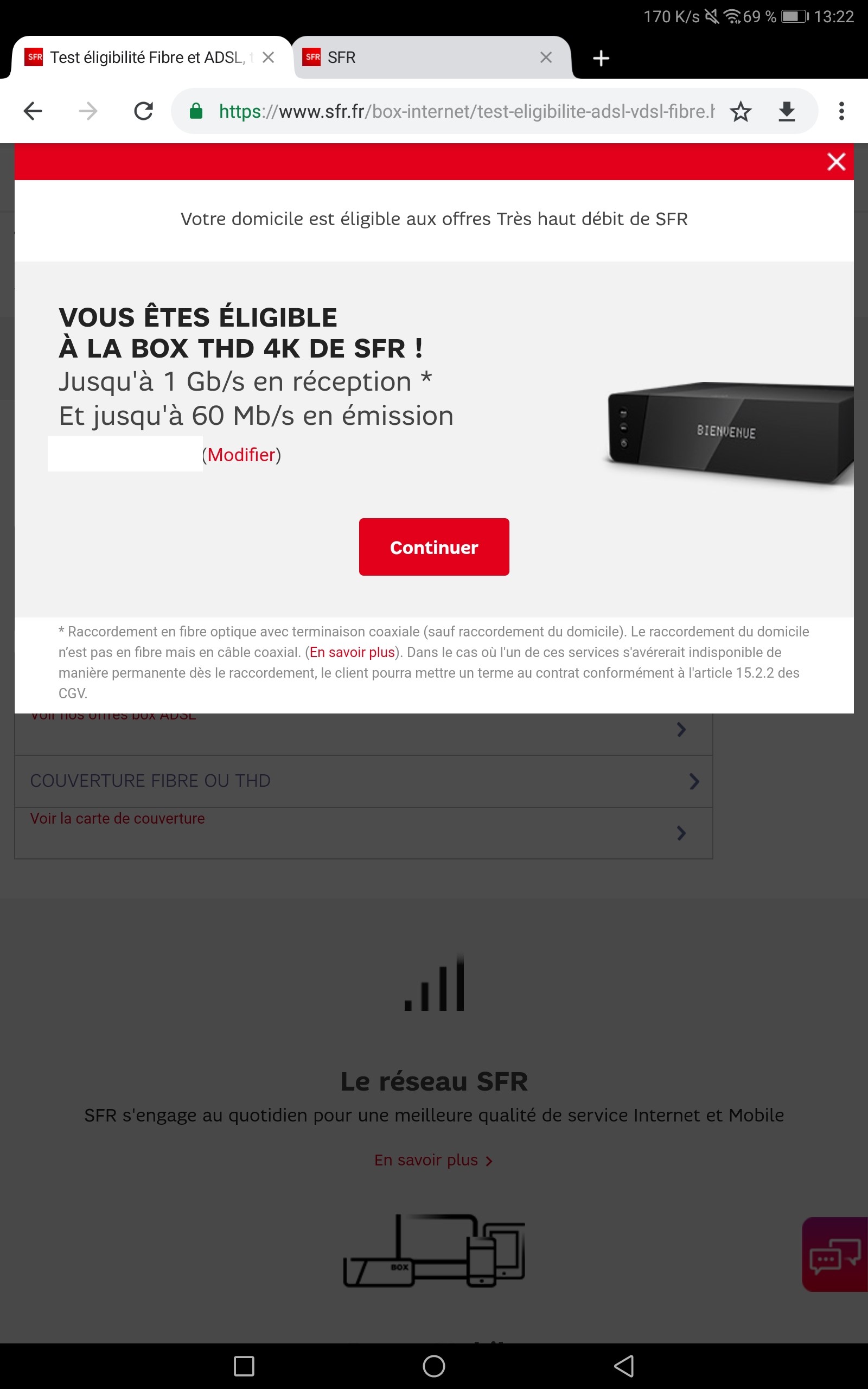

Cela fait 2 semaine que mon adresse est maintenant élligible au Gigabits (1Gb/60Mb) selon le test d'éligibilité du site SFR. (en FFTLA toujours). En théorie, il devrait y avoir une mise à jour automatique de ma situation administrative avec la mise à jour du fichier de configuration lié à mon Compte.
Seulement, je suis limité à mon débit initial de 100/5Mbits à cause du fichier de configuration qui reste inchangé.

Voici des copies d'écran de ma configuration/élligibilité..etc

- Mon domicile est élligible au 1Gbits
- L'installation technique le permet
- Mon offre permet également d'avoir 1Gbits

En rentrant je vois que mon débit à de nouveau changé. Retour à 100/5Mbits
| 27/02/2019 à 15:47:57 | Resetting the cable modem due to docsDevResetNow |
| 27/02/2019 à 17:26:08 | Resetting the cable modem due to docsDevResetNow |
La première ligne correspond au redémarrage par le service technique niveau 2 (lors du passage au gigabits), la seconde ligne doit correspondre au retour arrière (100/5Mbits)

Le nom du fichier de configuration est déterminé par une procédure automatique en fonction de plusieurs paramètres dont, l'éligibilité, le matériel, l'abonnement etc ...
Si la personne du niveau 2 n'a fait que forcer l'upload du fichier de configuration pour du 1 Gb/s sans régler le problème qui se situe où dans une base d'éligibilité où bien dans ton dossier client, comme le problème n'est pas réglé, au premier reboot du modem quelle qu'en soit la cause, tu te retrouves à nouveau avec un fichier de configuration pour du 100 mb/s.
Quel est le nom de ton fichier de configuration ?

28/02/2019 08h50
Oui en effet, la procédure automatique a du recalculer la mauvais fichier.
Je suis repassé sur le 100/5 ( sfr_egci384_100m_5m_sip.cm)
Il existe plusieurs fichiers 100/5 différents ?
