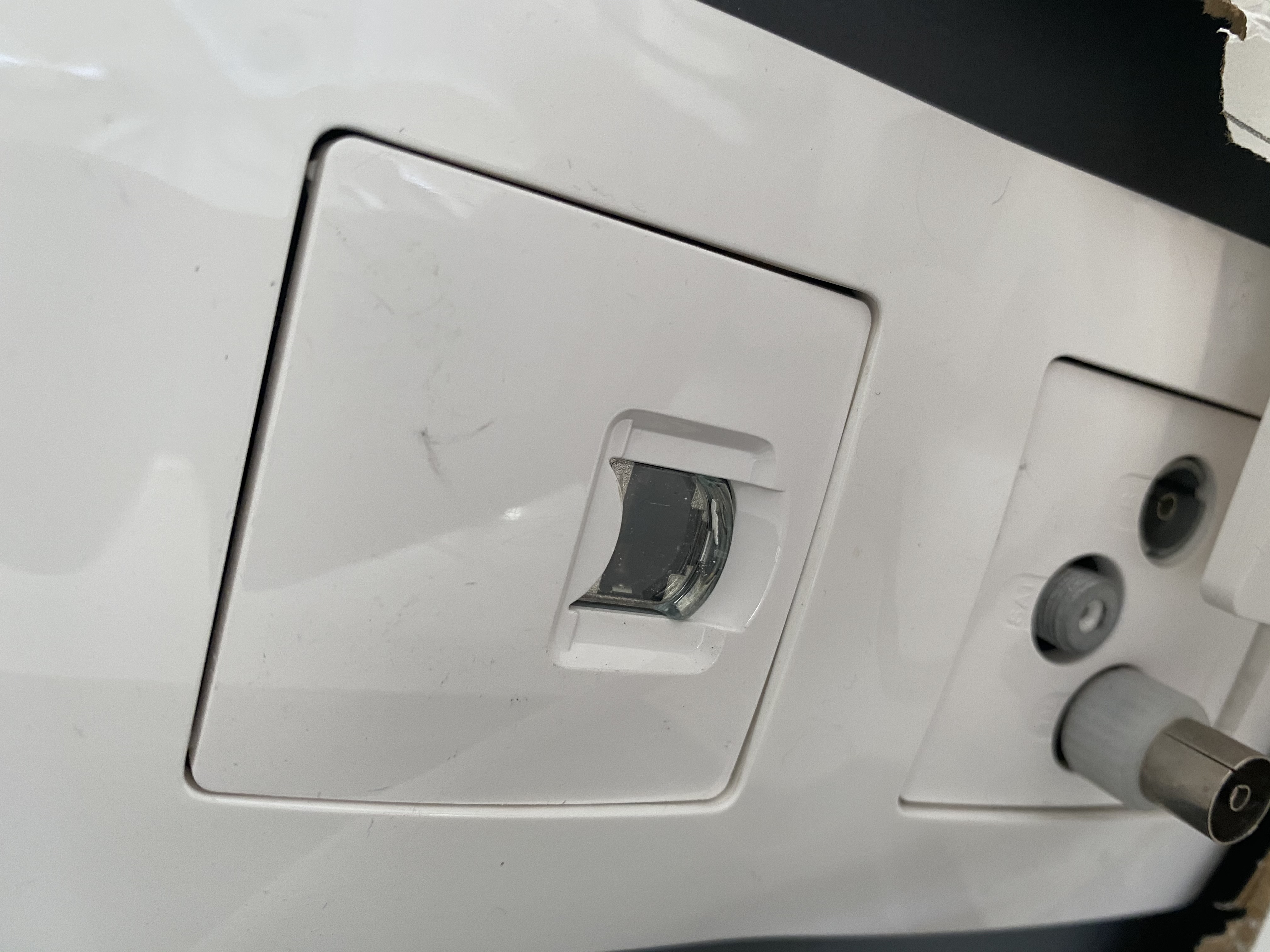

Nous avons emmenagé recemment et nous avons dans celle-ci dans la quesi totalité des pièces une prise RJ45
Cependant ces dernières semble,t non fonctionelles ou surtout je pense mal raccordées ...
Je vous joint quelques photos (Désolé celle-ci semblent être de côté ...)
J'ai une prise prise DTI, à quoi sert-elle ?

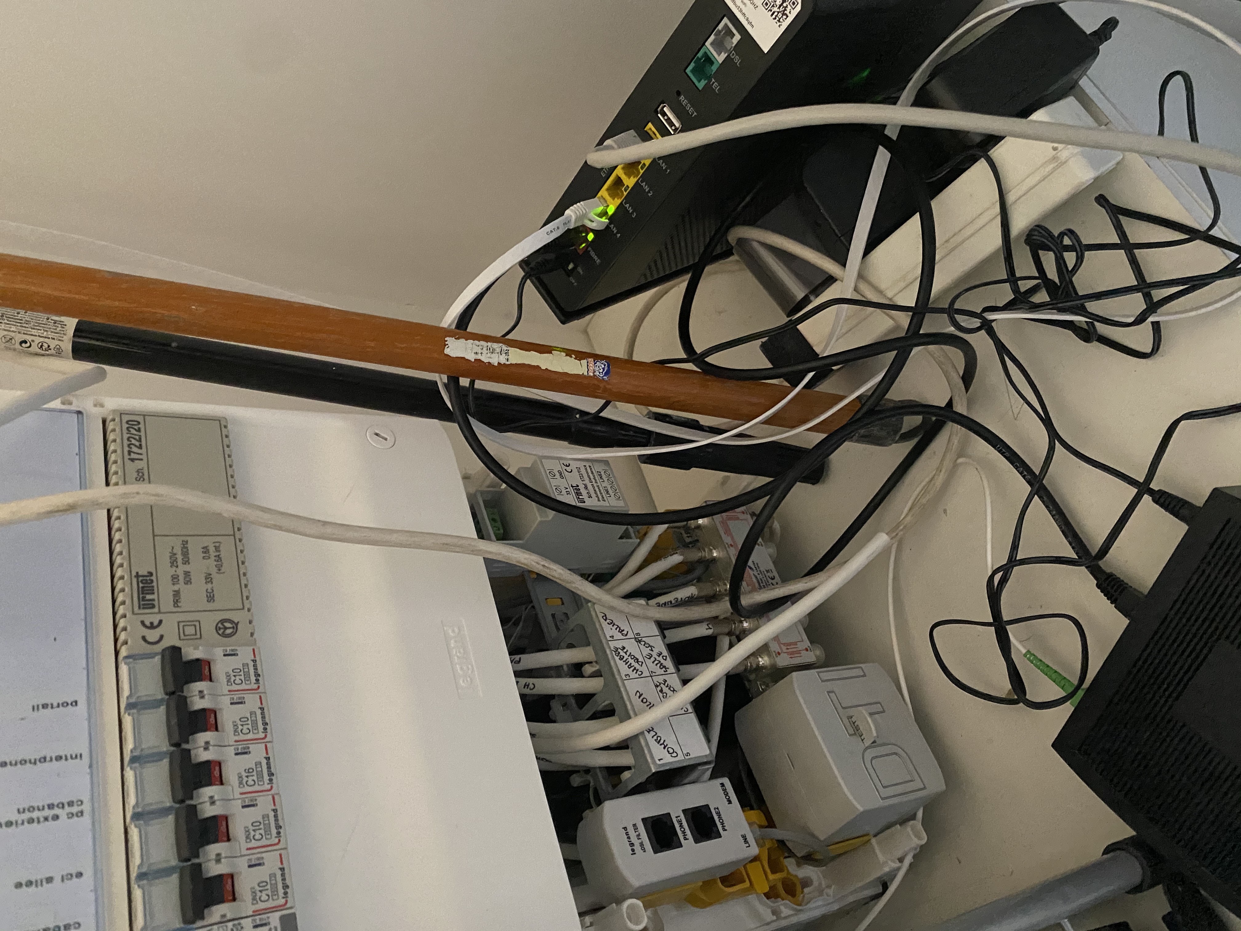

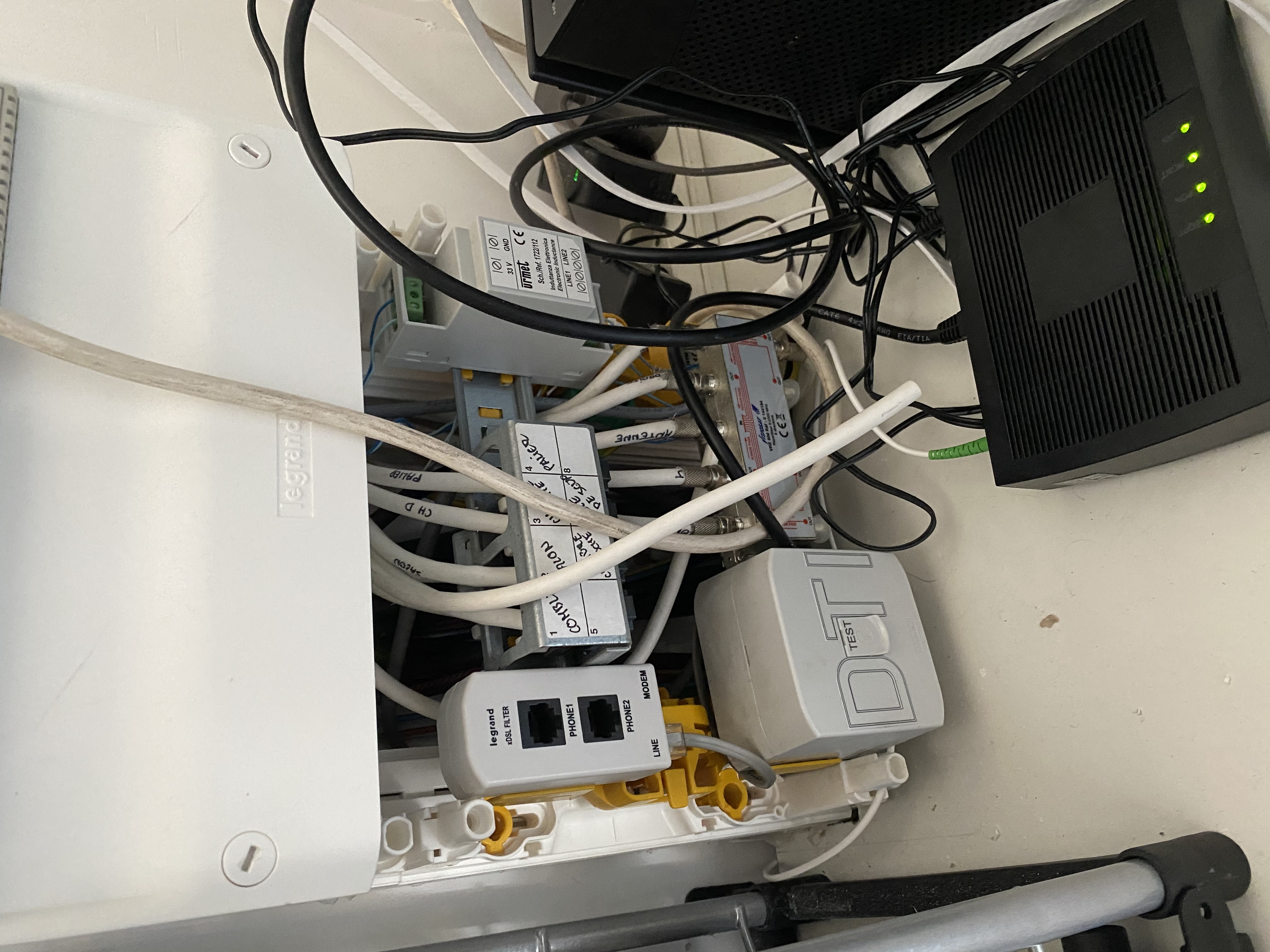

Les repères 1 et 2 ne vous servent pas dans une installation fibre, ils servent pour une installation xDSL.
1 = Filtre maître (il sert à séparer les signaux xDSL de la téléphonie)
2 = DTI (c'est sur ce DTI qu'arrive la ligne téléphonique cuivre Orange)
Votre installation est sur une arrivée en fibre (DTI et filtre-maître inutiles)
Vous devez relier les ports LAN de la box sur le bloc de prises RJ45 entourée en rouge (vous aurez besoin de plusieurs câbles RJ45)
La box n'ayant que 4 ports LAN, soit vous vous limitez à 4 pièces de la maison avec internet, soit vous ajoutez un switch informatique pour compléter.

Hello @utilisateur_supprimé
Tu trouves plein d'explications didactiques via notre ami internet.
par exemple celle-là que j'aime bien : https://reseau-vdi.fr/boitier-dti/
Honnêtement, moi je ne vois pas bien sur tes photos comment tu as branché ta box à ce réseau desservant tes pièces donc difficile de te dire si tu l'as fais bien ou mal.
Quelques détails supplémentaires seraient utiles.
Concernant le (bon) fonctionnement de ta connexion :
- confirmes-tu qu'en branchant directement un PC (portable par exemple) par prise Ethernet RJ45 sur une des prises jaune de ta box, tu as bien internet fonctionnel sur le PC portable ?
Concernant le fonctionnement de ton réseau de prises RJ45 du logement
- Y en a-t-il certaines fonctionnelles ou aucune ne marche ?
- Comment as-tu exactement relié ta box à ce coffret de brassage de ton réseau interne ? En particulier les 2 câbles qui partent de ta box (LAN1 et LAN4) sont reliés à quoi exactement dans ton coffret ?

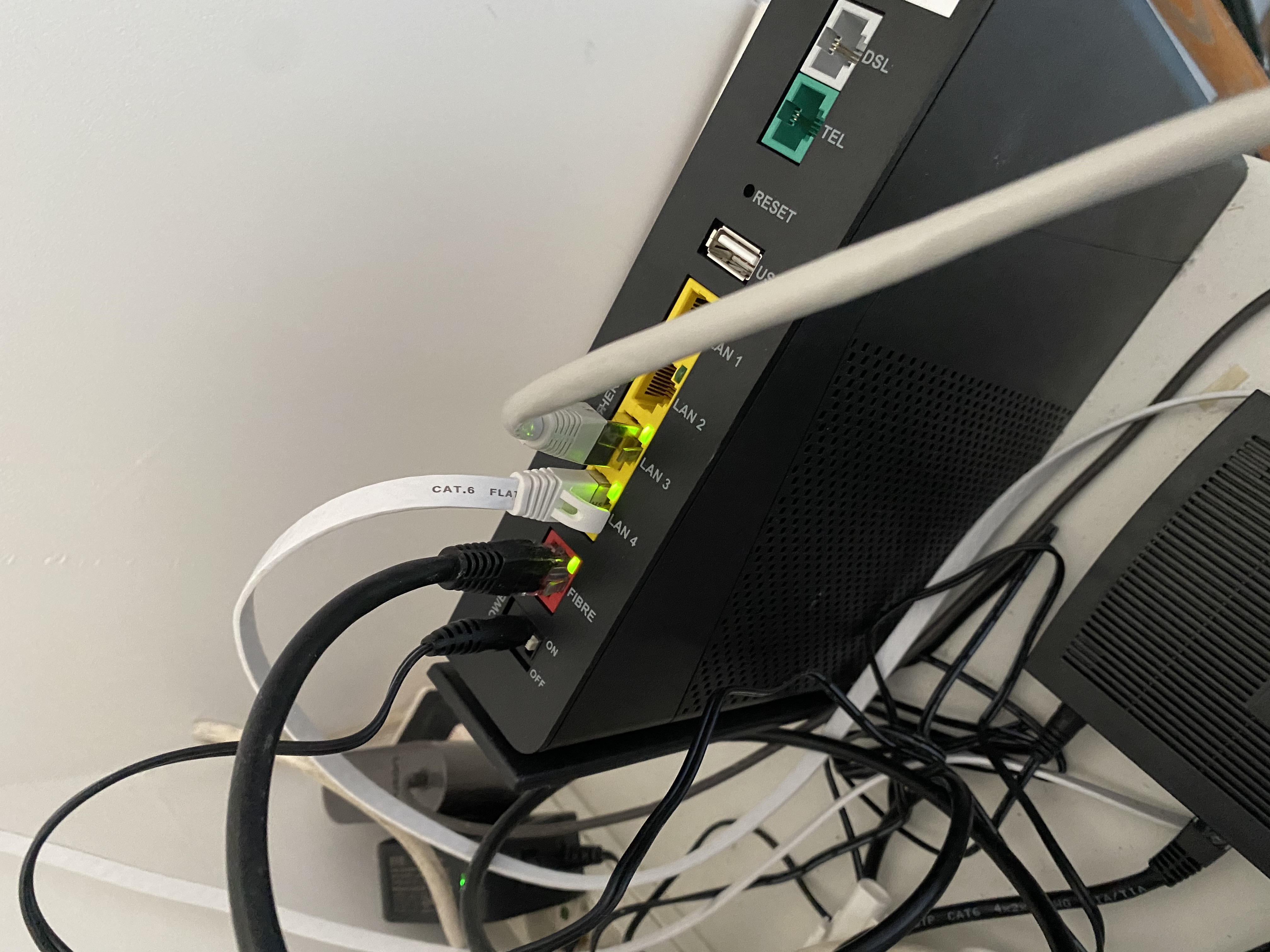

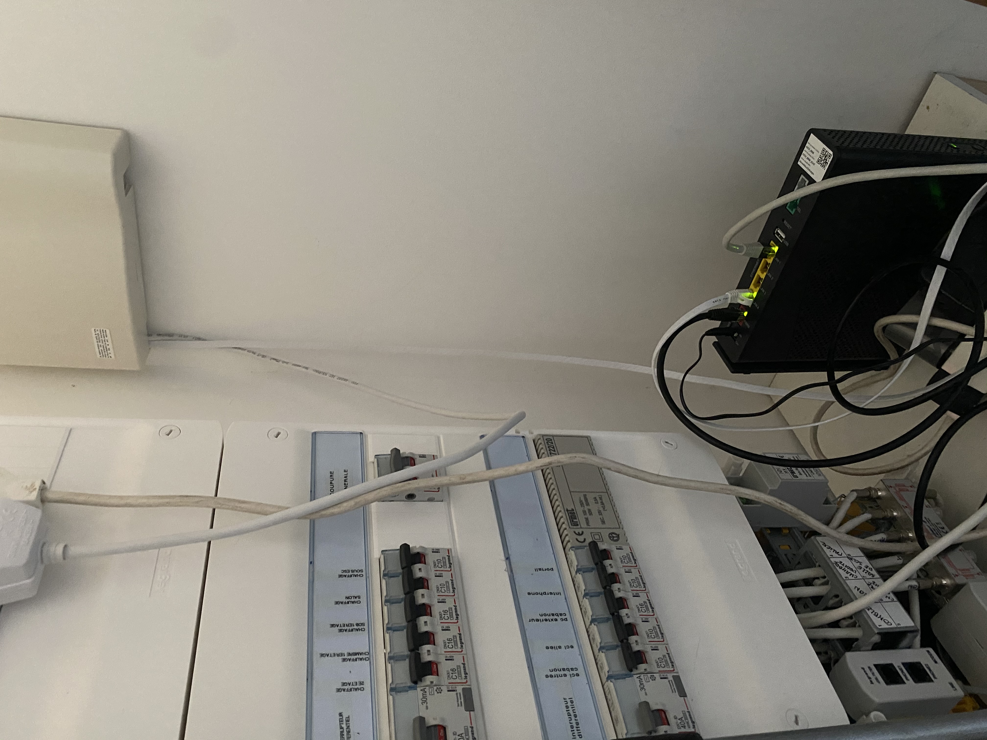

18/03/2020 11h49
Bonjour RyRy,
- Merci pour ces precisions en gros j'en déduit que le boitier DTI sert à diagnostiquer une panne de reseau ... dans mon cas je ne suis pas concerné.
- J'ai bien internet lorsque je branche le cable RJ45 d'un ordinateur vers la Box et le port LAN3 tout fonctionne bien
- Par contre aucune prise RJ45 ne fonctionne dans les pièces de la maison
- Je dispose de la Fibre chez moi je sais pas si celà peut avoir des conséquences sur le fonctionnement de ces prises ?
- Tu trouveras ci-jointes quelques nouvelle photo:
. le Cable plat qui part de LAN4 est relié au boitier fixé au mur (Alarme je pense)
. Le cable LAN3 lui est relié à mon ordinateur que j'utilise et internet fonctionne très bien
PS: Décidement les photos ne veulent pas se mettre dans le bon sens 😞
Oui, mais donc comme je le demandais, tu n'as donc aucun lien (câble Ethernet RJ45) qui va de ta box à ton coffret de brassage réseau (il faut UNE connexion de prise jaune par pièce à desservir).
Si tu n'en connectes aucun à ta box, aucune pièce ne sera desservie.
Comme l'a détaillé @utilisateur_supprimé il semble que chez toi il faille utiliser les prises avec des étiquettes désignant chacun de tes pièces qu'il a entourées sur ta photo.
ce qui m'intrigue c'est que toutes ces prises sont déjà occupées par des câbles branchés, mais qui ne vont pas à ta box... Où conduit l'extrémité de ces câbles déjà branchés ?
> Je suppose qu'ils partent dans les murs pour aller sur les RJ45 murales des différentes pièces du logement.
> Il faudra brancher les câbles RJ45 de la box en-dessous de cette rampe de prises
Pas sûr.
j'ai toujours un doute car si on observe bien sur cette rampe de 2 x 4 prises
- les 4 du haut sont étiquettées et 2 du bas au milieu aussi
- et toutes avec des noms différents, soit 6 pièces différentes câblées
- en particulier tu as "Salle d jeux" (n° 7) en vis-à-vis en-dessous de "Chambre droite" (n° 3)
=> du coup ça ne semble pas coller avec l'idée qu'on s'en fait et se brancher "sous" la 3, càd dans la prise 7, pour desservir la chambre... Vu que la 7 a l'air d'être destinée à la salle de jeux...

@Ryry ,
En fait tu as 8 prises RJ45, 4 devant, 4 derrière
Les 4 devant sont occupées par Comble, Salon, Chambre droite et Pallier
Les 4 arrières sont: Libre, Chambre gauche, Salle de jeux, Libre
Ce sont les câbles arrières que je n'arrive pas à distinguer sur la photo.
En dessous du bloc tu dois avoir 8 RJ45 en attente de câbles.
C'est le fait que ce bloc de RJ45 soit au ras du sol qui perturbe.
Habituellement sur photos, on voit ce bloc par en dessous parce qu'il est au plafond.
