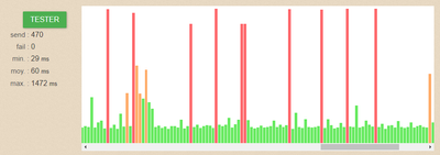

Cela fait 5 ans que je suis abonné sans aucun soucis mais depuis 3 mois je fais face à de nombreux pic de ping/latence pouvant aller jusqu'à me déconnecter de mes visios quand je suis en télétravail ou des jeux videos.
Je n'ai aucun problème de débit (950 en réception et 50 en envoi) cependant dès que je fais des test de ping je monte jusqu'à 1000 voir 1500 ms (voir capture)
Dès que ce pic intervient (toute les 5/10 sec en général) si je suis en jeux je me retrouve avec du packet loss,des lags,déco et si je suis en visio ca raccroche.
J'ai pu remarquer que les paquets perdus sont uniquement des paquets sortants et non entrants.

As-tu ce genre de courbe avec des ces dysfonctionnement de pics rouge en permanence... ou seulement à certaines heures de la journée ?

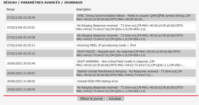

En complément de mon précédent message j'ai pu voir cet historique de journaux.
Est ce normal tout ces messages de type error, warning, failed etc... ?

Pour le journal des événements difficile de dire : moi aussi, sur la même box, il est remplacé de petits bricoles, comme toi, sans que je puisse conclure que c'est "grave" puisque rien de fâcheux n'apparait dans mon usage.
Deux petites remarques tout de même :
  • tu as des événements curieusement datés de l'année 2106 : manifestement ta box a fonctionné de manière anormale avec une synchro d'heure avec SFR qui ne s'est pas bien faite (mais on ne saura donc pas quand)
  • tu y as justement des événement que je n'ai pas "Sync Timing Synchronization failure"... mais comme tu n'en as pas datés d'aujourd'hui et que tu as tes pépins en permanence, je ne pense pas que ce soit révélateur.
