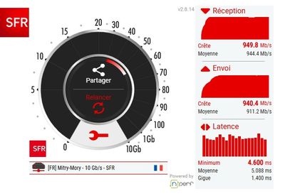

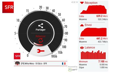

 Je profite  pour avoir votre avis sur les tests de vitesse Internet ?
 Alors mon résultat j'ai l'offre THD  POWER Jusqu'à 2 Gb/s ↓ partagés 1 Gb/s ↑
Avec le wifi >
 Avec le câble Ethernet  1 m de la Box >

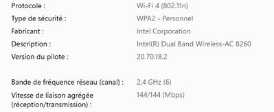

voila ma carte wifi PC  >
 Ma question est  simple  :  est-ce que c'est "correct" ?

Bonjour @jeanfi03
Vos débits semblent corrects et vous dites que vos services fonctionnent parfaitement.
Pour des usages classiques (Tv,streaming,web), c'est largement suffisant.
