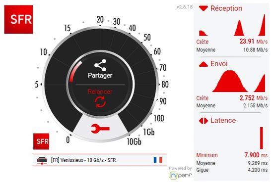

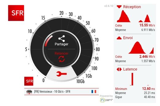

Cela fait des mois que je me bats avec SFR à propos de problèmes d'instabilité de ma connexion (je suis en câble ex Numéricâble, offre THD Power avec un débit théorique de 100 mb/s). Comme SFR refuse de s'en occuper, je vous l'expose ci-dessous en me disant que quelqu'un aurait peut-être idée d'où peut venir le souci ...
Lorsque cela fonctionne bien, j'ai un débit à peu près linéaire d'environ 90 à 95 mb/s en réception. Mais de manière totalement aléatoire, à certains moments de la journée, je me retrouve avec une oscillation très forte du débit et des coupures de connexion, cf speedtests ci-dessous. Parfois, les débits moyen et en crête sont mauvais, et parfois ils sont potables mais les oscillations font que pas mal de services ne fonctionnent pas car il y a des "trous" dans la connexion : Visios impossible même en ne laissant que le son, certains appareils connectés comme des enceintes connectées qui ne voient plus le réseau WifI et qui ne plus visibles depuis le téléphone, etc ...). Parfois, lorsque je reboote la box, le débit redevient bon et linéaire comme si la box avait "décrochée" puis "raccroche" suite au reboot, mais la plupart du temps, cela reste tout aussi catastrophique.
Je mets quelques speedtests plus ou moins catastrophiques qui illustrent le problème, sachant que même lorsque le débit moyen est potable (40 mb/s par exemple), le côté "yoyo" du débit en récption et en envoi fait que les services web ne  fonctionnent pas non plus
2023-03-28 182204.jpg2023-03-27 161018.jpg2023-02-13 121408.jpg2023-02-10-20-53-53-29_40deb401b9ffe8e1df2f1cc5ba480b12.jpg

Bonjour veuillez mettre sur le forum votre tableau complet des fréquences câble.
Vos tests de débit sont bien fait en Ethernet filaire pas en wifi ?
