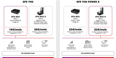

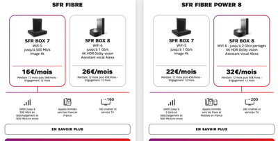

Hello,
D'ailleurs en FTTB, tu n'auras pas 500mb/s en up au mieux ça sera 100Mb/s en up et en général c'est plutôt 60Mb/s
Effectivement la box 8 permet du 500Mb/s mais en FTTH pas en câble.
Oui, c'est vrai que pour éviter les quiproquos, fais attention à être rigoureusement exact.
En effet, actuellement tu n'as pas le contrat qui peut monter jusqu'à 2 Gbit/s (qui n'existe pas dans ta technologie THD, seulement en FIBRE), au contraire tu as le contrat (et le matériel) qui peut monter jusqu'à 1 Gbit/s. C'est toute la différence entre les 2 catégories suivantes (1:FIBRE / 2:THD)
- l'abonnement SFR POWER FIBRE avec BOX 8 (que tu n'as pas) : https://www.sfr.fr/offre-internet/sfr-fibre-power
- et l'abonnement SFR POWER THD avec BOX 8 (que tu as) : https://www.sfr.fr/offre-internet/sfr-thd-power
Au final :
- la box que tu as peut faire de gros débits (toutes celles des offres ci-dessus sont compatibles gigabit)
- l'abonnement que tu as te plafonne commercialement à ne pas dépasser 1000/100
- le secteur où tu habites te plafonne techniquement, selon ton éligibilité, à ne pas dépasser 1000/60 (un peu moins que ton contrat)
- une erreur d'attribution de fichier de configuration ne concrétise pas le point 3 mais te laisse calé sur 100/5
=> voilà le boulot à faire comprendre et corriger 🤣 chez SFR il ont souvent été coutumiers de ces incompréhensions et pépins depuis qu'ils ont repris la techno câble (THD)...
À+
à+
