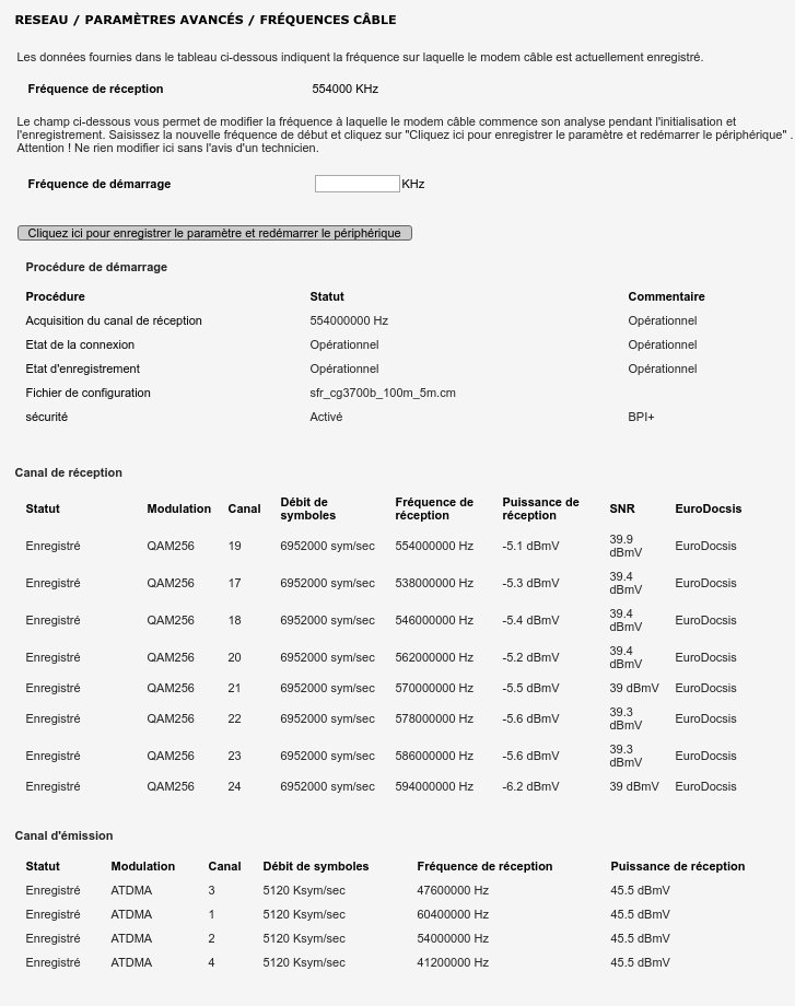

J'ai un problème similaire.
J'ai une connection ou en pratique j'atteints la limite théorique du bridage à 100/5mb/s depuis que j'ai aménagé.
J'étais chez numéricable et j'ai demandé un changement de contrat vers SFR fin aout car ceux ci proposent des débit supérieur (10 ou 20 en upload ce qui m'intéresse pour balancer mes backups sur le cloud).
Mes voisins mitoyens qui étaient avec une box dépassaientt largement les 100/5 mb/s. L'installation de mon habitation est clean (j'ai posé avant installation des fourreaux dédiés jusqu'au bureau où se situe le modem). Je fais mes tests évidemment en ethernet depuis une babasse sous linux et le modem est en mode modem (pas routeur).
Bref, on me valide le contrat par téléphone et toujours rien. Je rappelle, on me dit d'attendre 15 jours. 15j plus tard, je rappelle, on me dit que me dit que mon contract actuel est conformément bridé à 100mbs / 5 mbs... ben voyons, je change de contrat pour ne rien changer?
Ras le bol de parler au téléphone pourr rien, j'envoie une mis en demeure en LR/AR et là on me répond différemment le bridage est conforme au contrat mais que mes débits sont liés mon installation (comme par hasard, mes mesures n'ont pas bougées, et sont calées sur la limite théorique du 100/5).
SFR me prend franchement pour un abruti.

Si tu as migré de Numéricable il faut contrôler précisemment ton contrat, je suis également éligible au gigabit chez SFR et à 800 Mb/s chez Numéricable et pourtant je suis toujours en 100 mb/s ce qui est parfaitement normal, car mon contrat précise bien jusqu'à 100 mb/s, donc vérifie bien les termes de ton contrat, c'est important surtout lorsque l'on voit les pratiques de certains commerciaux.
La limite à 100 mb/s n'est pas une limite théorique, mais technique.
Peux-tu mettre une copie d'écran de ton tableau de fréquences en faisant apparaître également le nom de ton fichier de configuration ?
Une fois connecté à l'interface d'administration de ta box http://192.168.0.1 se rendre dans Réseau / Paramètres avancés / Fréquences Câble.

Ce que tu montres est une offre pas le contrat.
Dans ton espace client tu n'as rien qui définit ton offre, ou ton contrat comme chez Numéricable.
Tu n'as rien reçu par courrier suite à ce nouveau contrat.
Ceci dit il est noté sur l'offre jusqu'à 200 mb/s, ça c'est ok (à noter le jusqu'à) mais que donne le test d'éligibilité que je t'ai demandé de faire.
Ce n'est pas un bridage, c'est une limite technique ou commerciale, c'est différent.
Tu as un fichier de configuration pour du 100 - 5 donc déjà ce n'est pas un problème technique sur ta ligne.
Une petite précision, le nom du fichier de configuration est défini par une procédure automatique qui en fonction d'un certain nombre de paramètres issus en particulier de ton dossier client (type de matériel, abonnement, éligibilité etc), va déterminer le nom du fichier donc à priori cela peut vouloir dire  qu'il y a un problème dans ton dossier client ou que l'abonnement enregistré n'est pas le bon.
Tu devrais contacter le sav par twitter ou par facebook.
Si tu n'arrives pas à avoir gain de cause passe par le médiateur (Voir ICI)
