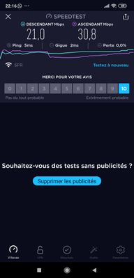

En ADSL tu avais 30 Mb/s en upload ?
Comme je l'ai dit dans me premier post, ce n'est pas en wifi qu'il faut faire le test, c'est en Ethernet et avec un câble de catégorie 5E.
Quand tu es en wifi, tu testes plus la connexion entre ta machine et la box que la connexion entre la box et le net.
Avant de chercher quel est le problème en wifi, il faut être sûr de la connexion fibre.
