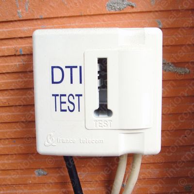

Bonjour,
Oui vous pouvez éventuellement faire ce branchement sur la prise tel de votre garage mais à vrai ce que je vous conseil plutôt c'est de mettre votre arrivée telecom aux normes en installation une DTI en T a la place de la 12 plot principale.
Le DTI fait office de prise test justement en cas de problème et isolé la desserte interne téléphonique du logement.
Pour revenir sur les dernières valeurs de synchro de votre box en effet vous avez récupérer un débit suffisant pour la TV en HD mais attention avec une SNR (marge de bruit) descendant à 5.9dB votre signal est à la limite de l'instabilité.
Il se peux que ce débit ne soit pas constant.

Bonjour,
Vous pouvez même installer un DTI avec une prise test en RJ45, cela vous permettra de supprimer le filtre ADSL fourni par SFR.
Il pourrait être la cause des nombreuses erreurs dans le sens montant.
Exemple de DTI--> https://www.materielelectrique.com/rj45-dispositif-terminaison-interieure-p-180821.html
Ce modèle est de plus équipé d'un parafoudre.
Pour le branchement
--> https://damrexelprod.blob.core.windows.net/medias/fcfc70ed-36b9-40a2-bb9e-689323703aca
Si après pose d'un DTI et branchement de la box sur ce DTI vous avez encore beaucoup d'erreurs et d'instabilité, votre problème provient de la ligne extérieure.
P.S.: Si votre ligne est sous surveillance, éviter de couper votre box pendant qq jours, la surveillance risque d'en être perturbée et votre débit d'en pâtir.
EDIT, la suppression du filtre ADSL n'est possible que si vous n'avez pas d'abonnement Orange pour une ligne fixe analogique (ce qui est majoritairement le cas des abonnés ADSL)

Merci pour ces infos et liens.
J'aurais néanmoins besoin de quelques éclaircissements :
- est-ce que c'est le simple fait que le DTI possède une prise RJ45 (même si je ne l'utilise pas...) qui me permet de me passer du filtre ADSL sur la prise téléphonique dans la maison ?
- proposez-vous que je laisse de façon permanente la box connectée à la DTI pour utiliser l'ADSL ? Car cela va être compliqué pour le wifi par exemple ou bien pour utiliser le filaire de la box via des boitiers CPL...
- pour connecter la box sur le RJ45 il me suffit d'utiliser un câble RJ45 (croisé ?) connecté sur la prise jaune de la box NB6 ?
- en quoi consiste le test précisément ? Comment considérer qu'il est positif...ou négatif ? En examinant les statistiques détaillées de la box ?
Merci !
