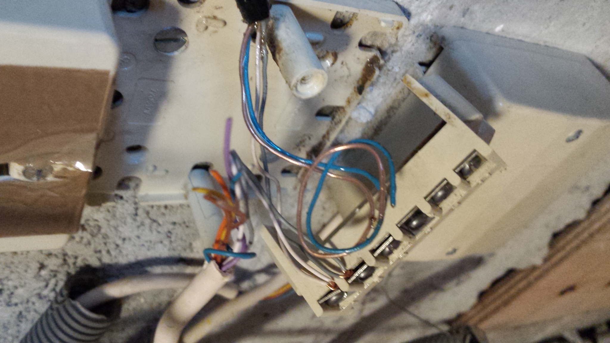

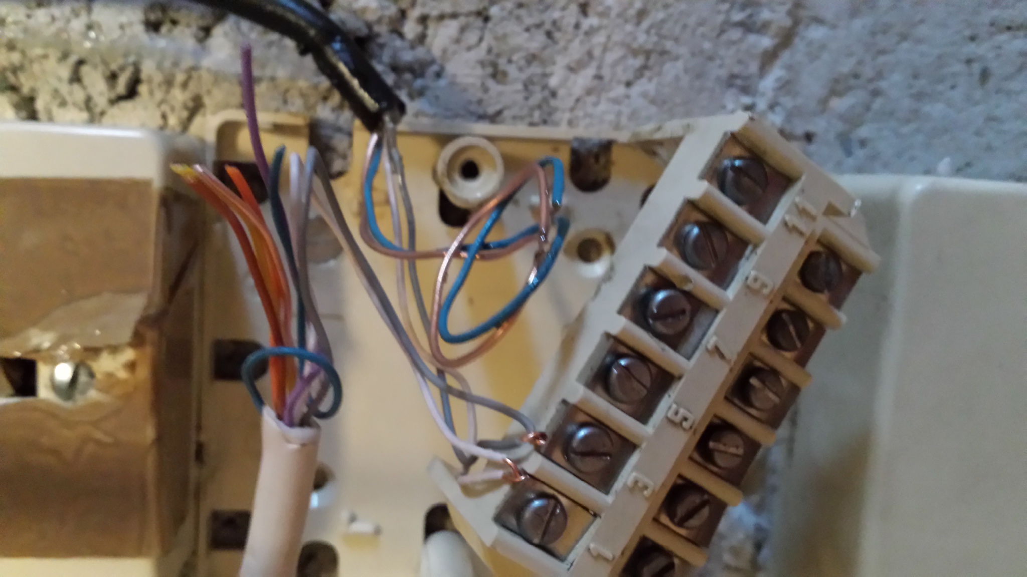

D'après ce que je comprend de vos différentes photos:
- votre installation ne dipose pas de DTI car vous avez à votre arrivée telecom un boitier 12 plots (ce qui est l'ancêtre du DTI). Curieusement vous en avez même deux au lieu d'un seul.
- votre cable d'arrivée telecom est le cable noir graisseux comportant deux paires gris/blanc et bleu/incolore, comme vous pouvez le constater seul la paire gris/blanc est utilisé sur votre cable d'entrée de poste noir.
Donc il est tout a fait normal que votre prise tel sur laquelle votre box est branchée n'est cablée que par une seule paire gris/blanc en position 1 et 3.
- Si votre installation comporté une balise RC (condensateur) celui ci sera directement soit dans le boiter 12 plots soit dans la prise telephonique. Visiblement votre boitier 12 plots ne comporte pas de baise RC.

Si j'ai bien compris, c'est le câble noir qui est le câble d'arrivée ? Et non pas l'un des câbles blanc qui est alors celui qui part dans la maison pour aller sur une prise téléphonique ? Je faisais une inversion ?
En effet, la paire "bleu / incolore" du câblen oir ne va sur rien du tout même si cela ne se voit pas vraiment sur la photo.
Le 2ème boîtier "12 plots" (en bas) a pourtant des paires connectées sur les plots (par le haut et par le bas) mais toutes sont issues du même câble blanc...cela peut-il avoir une utilité d'après vous ? (ou je pourrais très bien tout déconnecté des plots et cela ne changerait rien ?)
Merci.

Bonjour,
En fait pour simplifier votre installation et surement optimiser votre signal il faudrait idéalement connecté uniquement le gris/blanc qui alimente la prise tel sur laquelle votre box est branchée directement sur le gris/blanc graisseux du cable d'entrée de poste.
Les autres prises tel et cable serai alors isolé et cela eviterai des perturbations sur le signal ADSL.
Pouvez vous refaire des photos avec un plan plus large pour mieux comprendre le cablage de votre arrivée telecom?

@AntoineXXXXX: voici deux autres photos...
Pour moi, seule la paire "gris / blanc" provenant du câble noir repart dans le câble blanc en passant par l'intermédiaire des plots 1 et 3 supérieurs.
Tout le reste des fils du câble blanc (orange, jaune, violet, blanc, bleu, etc.) ne sont connectés à rien du tout et la paire "bleu / incolore (=cuivre)" provenant du câble noir non plus (simple "enroulement" au final).

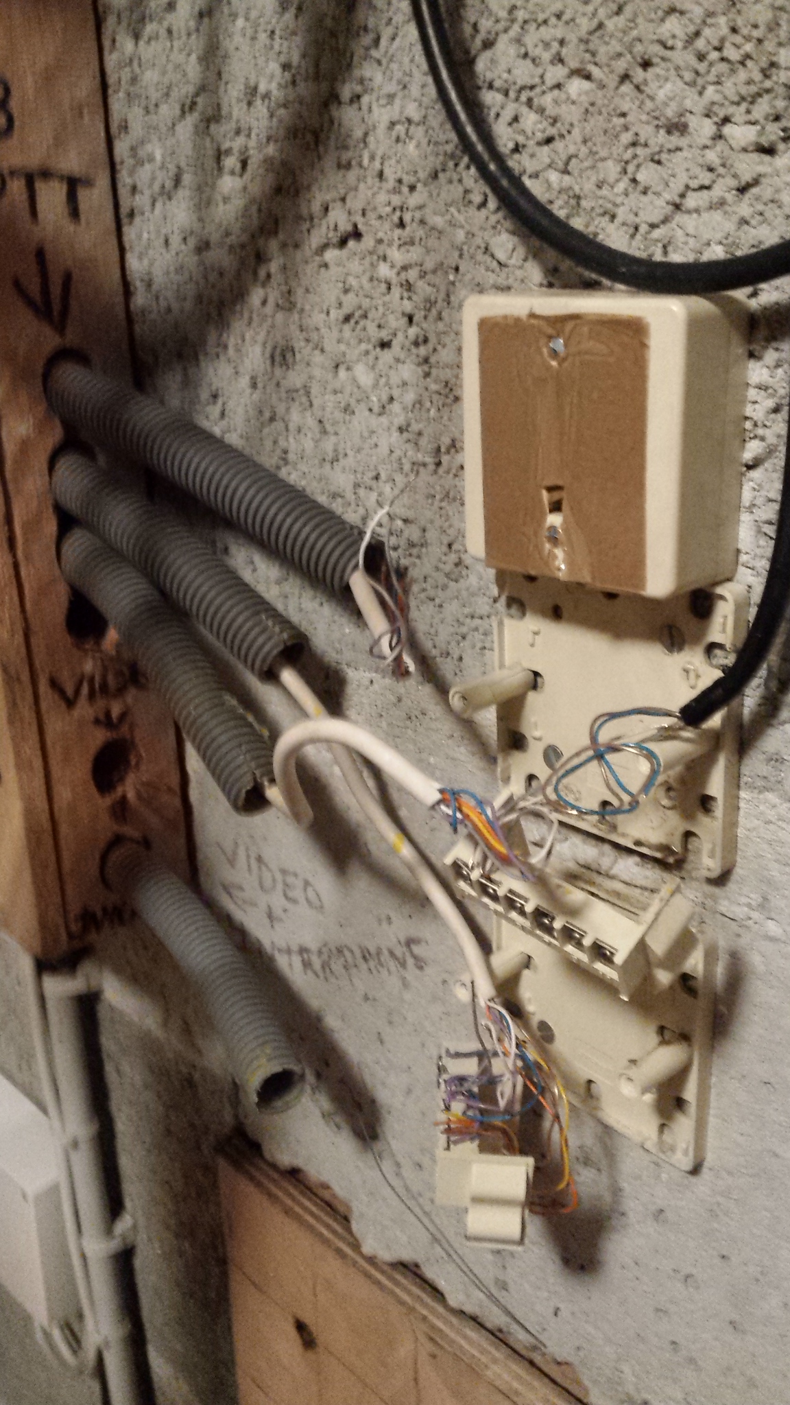

Bonsoir,
Le cable ivoire dont les paire gris/blanc est connecté sur 1 et 3 dans votre boitier 12 plots part directement dans un fourreau ou en apparent vers la prise tel où est branchée votre box ou il passe par la deuxième 12 plots à coté?
On ne voit pas le cheminement des différents cable sur vos photos.
C'est pour ca que je vous demnadais des photos avec plus de recul.

Oui c'est cela selon moi : le câble ivoire part dans un fourreau gris (celui le plus en bas sur la photo) et, je suppose, va jusqu'à la prise téléphonique sur laquelle je branche ma box dans la maison via le filtre ADSL.
Non ce câble ivoire ne passe pas dans le 2ème "12 plots" (celui du bas) pour moi, c'est un autre câble ivoire qui y va et dont tous les fils restent simplement dans ce 2ème "12 plots" (je ne sais pas trop pour quelle raison).
Enfin il y a un 3ème câble ivoire dans un 3ème fourreau (le plus en haut sur la photo) dont les fils ne sont branchés sur rien du tout.
Je suppose que ces 2 câbles ivoire supplémentaires correspondent aux autres prises téléphoniques que j'ai dans la maison mais qui ne sont plus utilisées/utilisables à l'heure actuelle (consignées).
Qu'en penses-vous ?
Aussi, est-ce que cela pourrait valoir le coup que je branche la paire "gris/blanc" du câble noir sur la prise téléphonique de la cave (actuellement consignée avec le scotch) de façon à tester la box directement sur cette prise, au plus près du câble d'arrivée noir ? Et voir ainsi les performances obtenues ?
