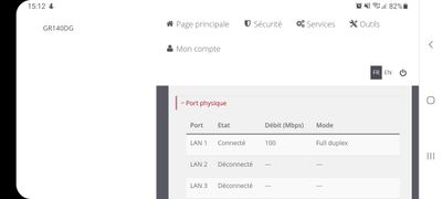

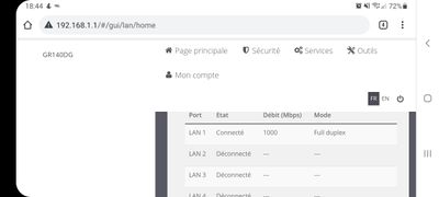

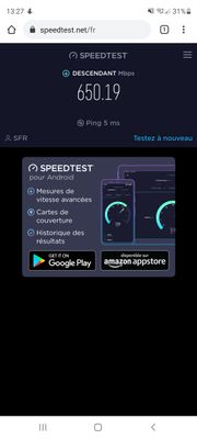

Bonjour, je suis en fibre et j'ai la sfr box 8. Quand je connecte ma console xbox one x en filaire il ne dépasse pas 100mbps par contre en WiFi sa dépasse les 250mbps. J'ai changé mes cable par des cat8 et toujours pareil. Sur le routeur il est en 100mbps maxi, par contre quand je connecte le même câble sur le même portable sur la box tv le routeur m'indique qu'il est à maxi 1000mbps.
Comment pourrais-je faire pour que ma console soit en 1000mbps?

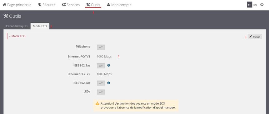

Bonjour @benjaminla03 ,
Pouvez-vous modifier le débit du port 1 avec le "Mode Eco" de l'interface 192.168.1.1 ? ( onglet "Outils" )

Bonjour @phenix8 , oui j'ai fait cette manipulation sur tous les ports j'ai mit au maximum 1000mbps mais la xbox reste toujours bloquée à 100mbps.
J'ai cherché partout mais personne en parle, est-ce mes câble cat8 qui sont trop élevés ? Je ne sais pas.

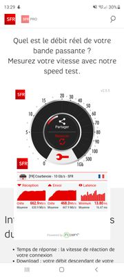

Bonsoir @benjaminla03 ,
Pouvez-vous réaliser un speedtest sur PC en utilisant ce même port ? Pour cela, vous pouvez déconnecter tous les appareils de votre réseau et vous rendre sur : Mire_SFR

Et j'ai sa sur mire
est-ce que mes câble cat8 sont compatibles pour ma xbox ?
Pouvez-vous faire ce test depuis un ordinateur, comme expliqué dans mon précédent message ?
