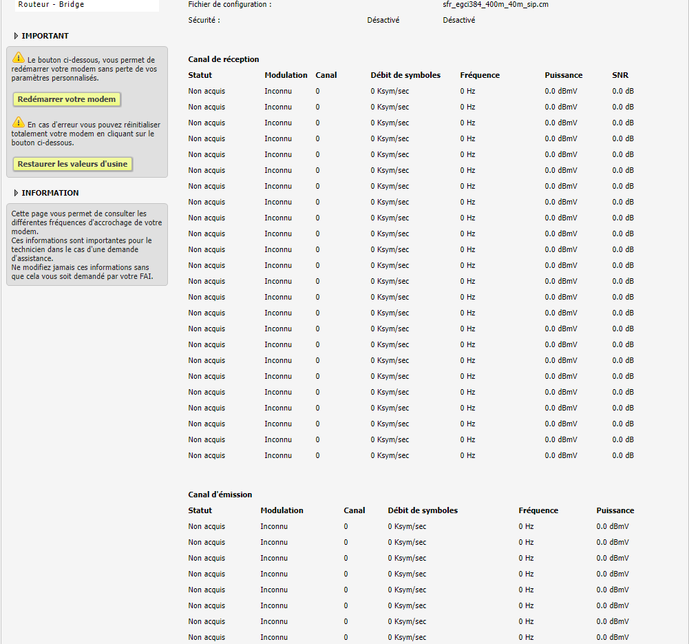

Peux-tu faire une copie d'écran de ton tableau de fréquences en faisant également apparaitre le nom de ton fichier de configuration ?
Une fois connecté à l'interface d'administration de ta box http://192.168.0.1 se rendre dans Réseau / Paramètres avancés / Fréquences Câble.

Déjà tu as un fichier de configuration pour du 400 Mb/s - 40 Mb/s
Ta box n'était pas connectée lorsque tu as fat cette copie d'écran ?????
SI ce n'est pas le cas elle est dans un état plutôt instable, tu devrais faire un redémarrage avec retour aux paramètres usine.

Donc ça confirme elle est dans un état instable.

C'est ce que je t'ai indiqué un peu plus haut, il faut commencer par faire un reset avec retour aux paramètres usine.

Tu parles de quoi, du tableau de fréquences ou de ton débit ?
Si c'est le tableau de fréquences, tu tentes un arrêt électrique tu débranches la box du secteur du la rebranches 30s après et tu vérifies.
Si pas d'amélioration et toujouts ce tableau de fréquences vièrges, je pense que ta box à un problème.
Dans ce cas contacte la sav par twitter ou par facebook.
