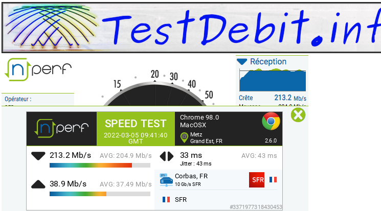

c'est le raccord coaxial,  j' ai fais plein de  test voila le meilleur avec testdebit.info ::Capture d’écran 2022-03-05 à 10.49.35.png
 niveau cable j'utilise des cable ethernet de CLASSE 8!!  merci pour le coup de main
Le but n'était pas de connaître le meilleur, mais voir si c'était dans les mêmes eaux d'un testeur à l'heure.
Donc tu as un download "dans les 200 Mbit/s" => avant tu obtenais combien ?
Et tu un un upload d'un peu moins de 40 Mbit/s => avant tu obtenais combien ?
As-tu essayé tout bêtement de dévisser, regarder le connecteur coaxial (pas abîmé) et le revisser parfaitement ?

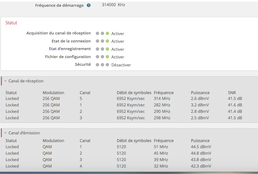

  3. Peux-tu nous indiquer ton tableau de fréquences ? (Sur Box 8 THD, c'est visible sur http://192.168.1.1 puis aller dans Services / Frequencies)
  4. Par ailleurs, je ne sais pas si quelque part sur la Box 8 on voit le fameux "fichier de configuration" du modem (sur Box THD 4K on le voit à la fois pas loin du tableau des fréquences précédent, mais aussi sur l'écran de TV dans la rubrique Modem) => si tu le retrouvais pour ta box ce serait instructif.

MA reception est stable avec une moyenne de 150 ; avant j'etais rarement en dessous des 350 , meme au heure je dirai " de gros trafic " style 18h/21h
l'emission est toujours assez mediocre comme sur le test, avec l'autre box c'etait pareil.

copie ecran des frequences (si sa suffit pas je ferai un C/C du deroulant)

Arg, manifestement sur ta box on ne voit pas le nom du fichier de configuration, alors le résultat de ton "éligibilité" demandé dans le message précédent serait encore plus informant.
Concernant les valeurs de fréquences, elles sont pas mal, mais tu n'en montres que très peu, donc là encore, il en faudrait plus pour au moins voir ce qu'il y a à voir.
